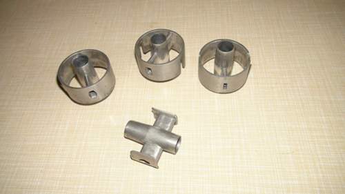

Auch ohne CNC könnte etwas getan werden. Die Zerstäuber zersägen und bearbeiten, so wie der eine im Bild. Wenn Du Dir das nicht traust, an Deinen Zerstäubern zu machen, dann kann ich Dir diese Zerstäuber abgeben. Venturi-Größen könnten dann bis Durchmesser 32 möglich sein. Mit HD 140 dann etwa.
Dsc01868
Das ist ja kein Hexenwerk. Ich stelle mir allerdings die Frage was Aufwand und Nutzen angeht. So lange ich nicht auf einen 32 Venturi gehe, ist das wohl eher unnötig, oder? Da die idf 70 mit großen Venturis nicht klar kommen sollen, würde ich das jetzt nicht unbedingt ausprobieren wollen. Zumal am unteten Ende des Vergasers ja auch nur ein recht harmloser 1600er hängt. Aber bitte korrigiere mich wenn ich falsch liege.
Diese Ringförmigen Zerstäuber sind genau der Flaschenhals, an den IDF 70. Bei allen anderen Vergasern, vor allem bei den italienischen IDF68/69 sind die Zerstäuber T-förmig und es bietet sich dadurch mehr Durchlass oberhalb vom Venturi und 32er Venturis sind dadurch möglich. Hier ein Vergleichsbild. In der Mitte siehst Du den Zerstäuber vom 44er Vergaser.

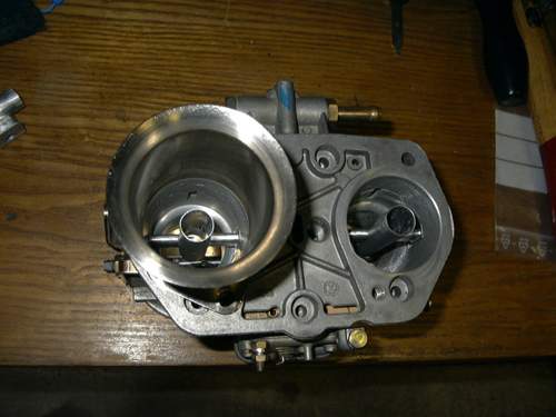

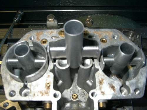

Hier Bilder, wie die Zerstäuber dann bei mir in die Vergaser eingesetzt worden sind.
Man kann es so weit treiben, dass dann sogar die Trichter passen, die zu den 48er Vergasern mitgeliefert worden sind. 😉
