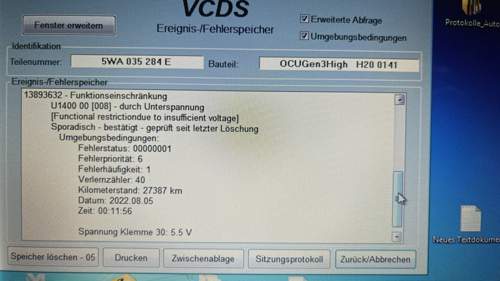

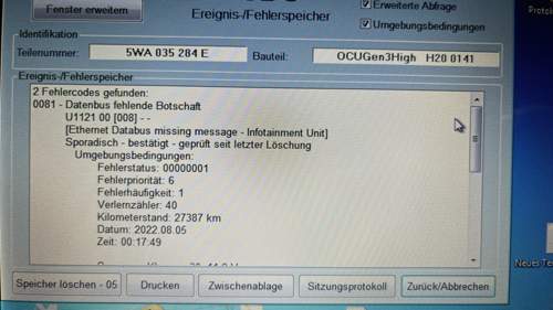

So, leider weder mit VCDS Erfolg noch mit F17.
Interessant war, dass ich die beiden Fehler im Anhang sowohl vorm Ziehen von F17 hatte als auch unmittelbar danach.
Wie es scheint, bekommt die OCU mit 5,5V zu wenig Spannung. Daher sendet sie keine Daten, woraus der erste Fehler mit fehlender Botschaft resultiert.
Mich irritiert da nur die Sache mit der Klemme 30. Im ersten Bild liegt an Klemme 30 knapp 12V an, bei der Funktionseinschränkung aber nur 5,5.
In den erweiterten Messwerten steht unter Spannung Klemme 30 11,8Volt aktuell.
Ist die OCU wohl unter kroatischer Hitze hü gegangen?
Sonst antwortet das Steuergerät ganz normal.
