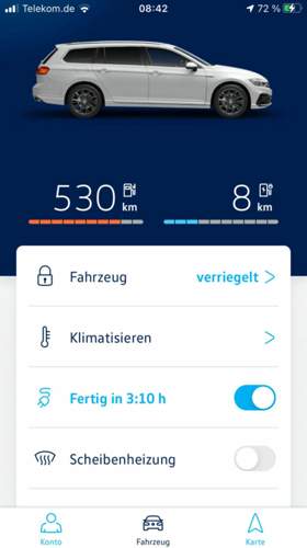

Funktioniert leider wieder mal nicht. Die App hängt. Auto hängt am Kabel und ist mittlerweile voll
Montagmorgen und es läuft.
.jpg
Bei mir leider nicht

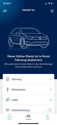

Jetzt schon den 3.Tag das Problem. Steige ins Auto und es ist die maximale Privatsphäreneinstellung. Keine Ahnung warum?? Stelle wieder auf „alles zulassen“ und kaum ist das Auto aus und die Tür offen, kommt die Meldung auf‘s Handy dass der Dienst deaktiviert ist. Keine Ahnung warum das so ist. Freitag Nacht aus München und seit dem das Problem.
Hat jemand auch Schwierigkeiten mit der Einstellung?
Profil ausgewählt oder als Gast drin? Vergisst das mib3 auch mal ab und zu ;-)
Also ich bin schon als Hauptnutzer drin. Das hatte ich gleich zu Anfang nach Fahrzeugübergabe schon mal und brauchte Tage bis es dann irgendwann einfach ging. Dann jetzt Wochenlang ok und dann hat‘s wieder angefangen.
Ich war heute bei VW und es hieß
Auto muss ein paar Stunden hierbleiben um neue Software aufzuspielen.
Ich versuche mein Glück in 2 Wochen beim Reifenwechsel
@klein_A3 schrieb am 26. April 2021 um 23:21:18 Uhr:
Das glaub ich jetzt nicht...
Du hast absolut recht gehabt, ich war nicht mehr der Hauptnutzer!! Ich war so davon überzeugt, dass mein Name im Display stand, dass ich davon ausgegangen bin nicht als Gast angemeldet zu sein.
Vielen Dank!!!

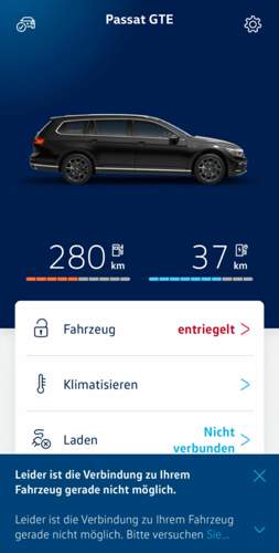

Seit paar Tagen habe ich mal wieder ein neues Phänomen:
Die Daten in der App werden vom Auto aktualisiert, bis zum Moment des Abschließens. Das wird dann schon nicht mehr übertragen, das Fzg. wird als „entriegelt“ angezeigt, und der Versuch der manuellen Aktualisierung schlägt fehl (siehe Screenshot).
Auch als ich das Auto heute an der Ladesäule hatte, hat es die fortschreitenden Werte regelmäßig selbst aktualisiert, eine zusätzliche manuelle Abfrage schlug jedoch immer fehl.
Immer mal was Neues… nur nichts Besseres :(
Mfg, Schahn
Ich glaube mit dem Quatsch haben wir momentan alle zu tun. Inkonsistentes Verhalten par excellence. Ohne Update von Mib und Ocu unbrauchbar.
Momentan wird ja die Plattform umgestellt. Evtl. Liegt es daran.
