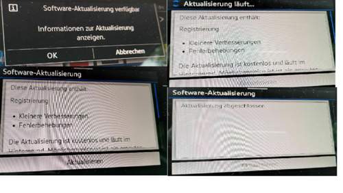

Hast du schon das OTA Update erhalten, dass die Benutzeranmeldung verbessern soll?
Bei mir wurde das Update heute zum zweiten Mal (nach gestern schon einmal) erfolgreich installiert.
Vor der zweiten Installation konnte ich no noch keine Veränderung feststellen - mal weiter beobachten.

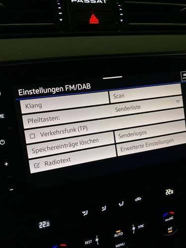

Also ich kann bei mir das normale TP noch auswählen.
TP Auswahl
@Swiss_Man schrieb am 7. Juni 2020 um 09:08:54 Uhr:
Das ist ja die Funktion, dass die Verkehrsmeldungen im Radio entsprechend laut hervorgehoben werden / die Medienwiedergabe unterbrechen. Mit einer automatischen Berücksichtigung der Meldungen bei der Routenberechnung des Navis hat das leider nichts zu tun.
