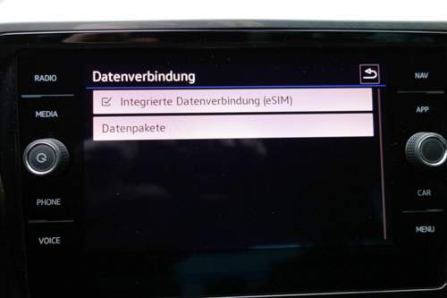

Vielleicht kann mir hier jemand helfen:
Ich habe heute einen FL vom B8 bekommen und habe mich im Auto als Hauptnutzer erfolgreich angemeldet. Wenn ich im Auto mein Handy mit eingeschalteter LTE Mobilfunkanbindung an habe, funktionierte auch alles. Ich bin dann zweimal aus dem Auto ausgestiegen und jedesmal habe ich nun eine Mail von Volkswagen bekommen, dass um die und die Uhrzeit die Dienste deaktiviert wurden.
Kann mir jemand sagen, warum ich von VW eine Mail bekomme, dass die Dienste deaktiviert wurden - sobald ich das Auto abschließe?
Wird jedesmal wenn das Auto ausgemacht wird, eine solche Mail geschickt? Oder passiert das nur, wenn das Auto keine Verbindung zum Internet hat?
Funktioniert WE-Connect Plus nur mir einer aktiven LTE Handyverbindung oder auch selbstständig?
Mein Auto steht nun am Parkplatz und ich kann über die WeConnect App nicht darauf zugreifen, weil der "Online Dienst" in meinem Fahrzeug deaktiviert sei - warum das? Das Volkswagen Dient Verfahren habe ich noch nicht durchgeführt.
Wäre über Antworten von Euch echt froh!
Eigentlich müsste dein FL eine eSIM haben, die eine Datenverbindung selbstständig aufbauen kann für einige Dienste. Also insbesondere Ver-une Entriegeln, Hupen und Blinken, Verkehrsdatem, Standort anzeigen usw.
Da die Verbindung nur klappt, wenn das Handy da ist, hast du im Menü bei Datenverbindung vermutlich die integrierte Datenverbindung deaktiviert?

@sanchoBB schrieb am 16. Mai 2020 um 08:49:17 Uhr:
Für manche Dienste wie Musik Streaming genügt der von VW bereitgestellte Dienst nicht. Hierfür entweder dann doch das Handy koppeln oder bei Cubic Telecom Datenvolumen kaufen. Ich habe mich für letzteres entschieden.
Wo kann man die integrierte Datenverbindung aktivieren bzw. deaktivieren?
@Killabee24 schrieb am 17. Mai 2020 um 12:36:43 Uhr:
Müsste ich am Fahrzeug genauer nachschauen. Nach dem letzten OCU Update war das bei mir deaktiviert, was zu einer Fehlermeldung beim Streaming führte. Deshalb habe ich das dann erst gefunden.
Müsste unter Einstellungen - - > Datenverbindung gewesen sein?
Menü -> Setup -> Datenverbindung -> eSIM
Ansonsten wohl teilweise(?) auch übers Drop-Down-Menü ->Privatsphäre -> inkognito
Wobei komplett lahmlegen geht wohl nicht, da der Notruf erhalten bleibt / bleiben muss.
Discovermedia_esim
Also die integrierte Datenverbindung ist immer aktiv gewesen.
Ich habe irgendwie das Gefühl, dass es mit der Aktivierung von Apple CarPlay zusammenhängt. Wenn ich am Iphone das WLAN aktiviere und dann aus dem Auto aussteige, bekomm eich jedesmal die Meldung, dass "Ein oder mehrere Online-Dienste für das Auto deaktiviert" wurden. Kurzum werden alle Dienste deaktiviert. Zusätzlich wird die Privatsphäre auf Inkognito umgesetzt, obwohl ich vorher alle aktiv hatte (also volle Überwachung).
Abschließend bekomme ich noch die Meldung, dass ich die Dienste im INfotainment System wieder aktivieren kann.
Ganz nachvollziehen kann ich das alles nicht!
