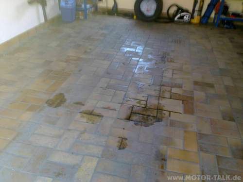

Seit heute habe ich ein gröberes Problem 🙁🙁
Ich bin heute ca. 200km gefahren und die Kontrolleuchte für einen zu geringen Kühlwasserstand hat geleuchtet. Ich dachte mir, da ich den Kühlwasserstand ca. 1/2 Jahr nicht mehr kontrolliert habe, dass einfach zu wenig Wasser drin ist. Ich hatte zufällig Wasser dabei, habe angehalten und gleich nachgefüllt auf MAX.
Ca. 30km später leuchtet die Lampe erneut, Kühlwasserstand unter MIN.
Kann dies von der Wapu kommen oder ist evtl. die Zylinderkopfdichtung hinüber?
Im Motorraum ist nirgends Wasser ersichtlich und man hört keine ungewöhnlichen Geräusche. Nach dem Abstellen in der Garage kam mir allerdings ein ungewöhnlicher Geruch entgegen, den ich nicht zuordnen kann. Ich habe auch mal bei laufendem Motor die Hand an den Auspuff gehalten und die wurde sofort Feucht/Nass.........ich weiß allerdings nicht ob das normal ist.
Hat jemand eine Idee, was hier defekt sein könnte? Werde das Auto am MO oder DI zum 🙂 bringen.

alles spekulieren ist jetzt nicht gut zur Lösungsfindung.
Du mußt das Kühlsystem abdrücken lassen um die undichte Stelle zu finden.
Kondenswasser am Auspuff im warmen Zustand ist schon mal nicht so positiv für die ZKD.
Wenn du hinten weißen Rauch rausbläßt, verbrennt dein Motor das Kühlwasser. Das wäre schlecht!
Ansonsten würd ich erstmal alle Wasserleitungen im Motorraum von oben und unten kontrollieren, vielleicht siehst du ja obs irgendwo rausläuft. Kann natürlich auch der Kühler sein, der das Wasser verliert. Die feinen Rippen können schon mal kaputt gehen.

War gerade mal in der Garage. 🙂
Bzgl. ZKD sieht es gut aus, wie es scheint ist nur irgendwo etwas undicht.
Der Garagenboden ist nass und der komplette Unterboden des Autos bis zur HA.
Das Leck scheint im Bereich ca. hinter dem linken Vorderrad zu sein, hier ist das meiste Wasser auf dem Boden.
Da hoff ich mal, dass es ein Marderschaden ist, da ich SB 0,00€ habe 🙂
Ci-driver
18042010116
Es ist tatsächlich ein Marderschaden. Dieser hätte die Zuleitung zum Wärmetauscher für den Innenraum oder so was ähnliches angeknabbert. Schmeckt scheinbar 😉
