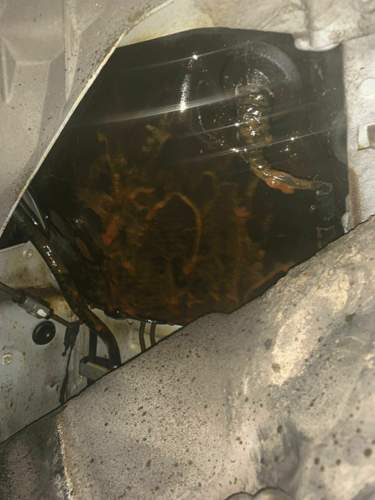

Ich bin gerade dabei meinen E61 zu konservieren. Habe alle Radhausschalen demontiert und VR hat mich der Schlag getroffen. Ich habe ein Loch im Wasserkasten.
Schaut euch die Bilder an. Ist das ein gängiges Problem? Hatte das schon jemand und wie gelöst?
Mein 5er ist von 2008 und hat 180.000 km drauf. Wie sieht dann erst einer aus mit 300.000km...?
Hauptproblem wird die Radhausschale sein mit ihrem Filzeinsatz. Der sitzt genau da und hält das Salzwasser. Eine Fehlkonstruktion nach der anderen. Könnte echt .....

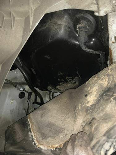

Habe bei mir die Stelle überprüft.
Hatte zum Glück nichts außer Dreck.
Alles saubergemacht und mit Sprühwachs versiegelt.
Sieht super aus!
Hast du die Beifahrerseite auch kontrolliert? Die war bei mir viel schlimmer.
Ja hab mir beide Seiten angeguckt.
Nur Dreck.
Zum Glück.
Denke die Wachsbehandlung wir die Stelle gut schützen.

Habe gestern zusammen mit einem Freund an dessen E61 geschraubt. Unter anderem hatten wir auch die Radhausverkleidung auf der Fahrerseite draußen. Ja, das Blech war von unten rostig. Haben es mit etwas Rostumwandler und Farbe behandelt. Beifahrerseite haben wir uns aber erspart, da wir noch einiges anderes machen mussten... Zusatzwasserpumpe getauscht, Ansaugbrücke runter um das Pluskabel des GK-Steuergerätes zu tauschen und alle Unterdruckschläuche erneuern. Und an meinem Waldauto die Spurstangenköpfe. Lange Rede kurzer Sinn: es lohnt sich, mal nach den Blechen zu schauen, scheint öfter vor zu kommen... ach ja, wir wohnen übrigens auf der schäbigen Alb mit richtigen Wintern 😁
Also sollte einer von euch das Blech tauschen müssen: Verkauft die Karre!
Nein im Ernst, es ist echt eine Schei*-Arbeit. Ich habe mich jetzt mal vom Innenraum her ans Zerlegen gemacht. Handschuhfach raus. Sicherungshalter raus. Steuergeräte raus. CD-Wechseler raus. Dann ist der Steuergerätehalter noch drin. Und der hängt noch am dicken Kabelstrang. Und jetzt sieht man trotzdem nur eine von vier Schrauben von der Motor-Steuergerätebox. Zusehends vergeht mir echt die Lust. Wenn man so Dinge wenigstens beim Kauf sehen würde und dafür beim Kaufpreis was ginge..
Für heute ist Schluss weil ich zur Arbeit muss. Evtl. gehts am Abend weiter.
Vielleicht kann mit den Fotos jemand was anfangen. Schönen Tag euch allen.

Und wegen den Blechen beim E60, wäre es wahrscheinlich einfacher, die Stellen rauszuflexen und ein neues Blech draufzuschweißen und mit Unterbodenschutz zu versiegeln, als die Fummelarbeit.
Das mag schon sein, dass es einfacher ist. Aber das wird zumindest bei mir nicht funktionieren, weil der Rost bei mir bis ganz nach unten bis zum Rand geht. Die Steuergerätebox ist dann trotzdem noch im Weg und zum konservieren wirst du dann von oben auch nicht dran kommen. Da ist ja dann auch alles blank und gerade da drin steht ja auch ständig das Wasser.
Und außerdem finde ich das keine vernünftige Arbeit, die so einem vergleichsweise jungem Fahrzeug erspart bleiben sollte. Ich persönlich will, dass das ordentlich gemacht ist.
