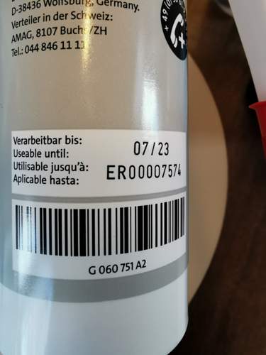

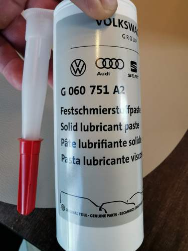

Hallo, heute ist der Schmierstoff für das Panoramadach per Post angekommen. 50€ inklusive Versand für 160g, aber OK. Verwundert bin ich nur über das Datum zur Verarbeitung. Nur noch bis 7/23, eigentlich wollte ich das gern noch nächstes Jahr nutzen. Also 1 Jahr Haltbarkeit hätte ich mir schon erhofft bei solchen Artikeln. Wie seht ihr das, zurück senden und neu bestellen? Danke...
Wo hast das bestellt?
ahw-shop....
Oh ha, vorhin dort auch das Zaubermittel bestellt. Wie lange ist das denn üblicherweise haltbar? Sonst gehts zurück.
Hallo Herr ..... ,
vielen Dank für die Informationen.
Ich sende Ihnen die Bestätigung für die Rückgabe zu.
Ein Austausch ist nicht möglich.
Mit freundlichen Grüßen
Das habe ich als Antwort bekommen auf meine Anfrage ob es den Artikel auch mit längerer Haltbarkeit gäbe und ich diesen umtauschen könnte. Bevor ich jetzt die Übung 3x wiederhole, behalte ich das Fett. Am Ende ist es Fett, glaube kaum das es ab August zu Pulver wird. Dennoch irgendwie ärgerlich...
