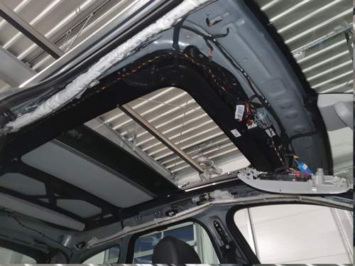

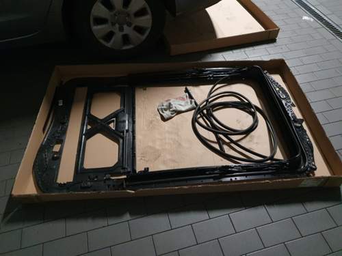

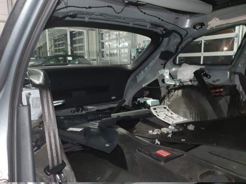

"Nur" der Rahmen muss getauscht werden, das Glasdach und Antriebe/Mechanik werden vom alten Dach übernommen. Es muss allerdings der komplette Himmel raus, mein Wagen sah innen aus wie eine Roh-Karosserie ;-)
Der Rahmen kostet ca. 1250€, Audi sieht 5,5 Stunden Arbeit vor, ich habe am Ende ca. 2050€ bezahlt... :-(
Allerdings bekomme ich 10% auf die Teile, und "mein" Freundlicher ist so freundlich, die gesamte Fehler-Suche etc. nicht in Rechnung zu stellen... ;-)
Marc
Dachhimmel
Innenraum

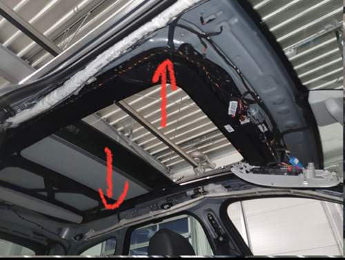

Der defekte Rahmen (entspricht dem Umfan
Hast Du Dir den gebrochenen Rahmen zeigen lassen? Wenn ja wo genau war er denn gebrochen ?
@RalleRS2 schrieb am 13. März 2023 um 19:31:55 Uhr:
Der alte Rahmen ist auf dem Bild zu sehen, er wird an der Verbindung der "Einzelteile" undicht. Könnte man eventuell flicken/kleben, aber wie lange hält das dann?
Marc
Kann mir jemand sagen wo ich die hinteren Abläufe vom Panoramadach finde, und wo die hingehen?
Würde gerne gucken ob die sauber sind..
Hab es auf dem Bild von Marc markiert. Hast natürlich auf beiden Seiten jeweils zwei vorne und hinten. Die vorderen kannst gut einsehen von oben. Bei den hinteren wird es kompliziert. Die Schläuche vorne gehen an der A-Säule entlang nach unten Richtung Radhaus. Die Hinteren an der C-Säule nach unten.
