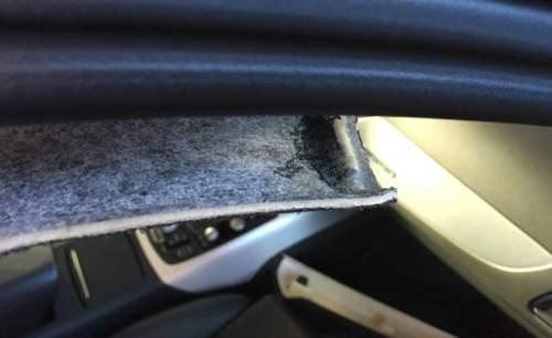

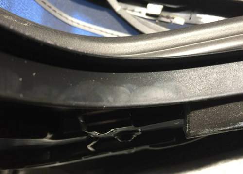

Bei meinem A6 EZ 2012 war nach der Waschanlage oder Regen oft der Fußraum rechts und links nass.
Jetzt wurde in der Werkstatt als Fehlerursache das Panoramadach gefunden. Das Wasser ist über den Himmel, weiter über die beiden A-Säulen in den Fußraum gelaufen. Nach Aussage der Werkstatt sind es nicht die Entwässerungsschläuche, sondern der Einbaurahmen des Panoramadaches selbst.
Angeblich muss der gesamte Rahmen des Panoramadaches gewechselt werden. Kosten fast 1600,- €!
Habt ihr schon mal von diesem Problem gehört?
Gibt es vielleicht eine einfachere Reparaturmöglichkeit?

Habe auch Wasser am Fussboden bei der Beifahrerseite ,ging zum freundlichen und der Untersuchte alles von wo es kommt.
Alle vier Ablaufschläche vom Panoramadach i.o.
Aber als er den Himmel vorne rechts absenkte und das Dach nochmals mit Wasser teste kam es zwischen dem Dach und dem Schiebedach bei der Abdichtung (Leiste ) herunter.
Kleines Leck bei der Abdichtungleiste am Panoramadach.
Schaden : Steuergerät am Fussboden defekt wo für das Bild am Monitor zuständig ist.
Dachhimmel muss komplett entfernt werden um Panoramadach auszubauen.
Panoramadach frisch abdichten.

Hier auch mal was positives. Meine Hummel hatte auch das Problem mit dem Wassereinbruch über das Panoramadach. Ich muss darauf vorab Hinweisen, mein Fahrzeug ist aus 03/2012 und ich habe es über eine Privatperson erworben. Nachdem das Wasserproblem durch verschiedene Fehlermeldungen "aufgetaucht " ist, haben wir einen Termin beim Freundlichen aus der Stadt mit K gemacht. Wir sind das erste mal in diese Werkstatt gekommen und keine Kunden dort gewesen. Hiobsbotschaft: Panoramadach (Rahmen) gebrochen. Es wurde bei Audi wegen einer TPI oder einer Kulanz angefragt, Ergebnis war: das Fahrzeug ist nicht mehr in der Garantie oder Gewährleistung. Nutzt ja nix, gemacht werden muss es ja. Man stellte uns einen Q5 als Leihwagen zur Verfügung. Dann ging man ans Werk. Durch ein paar Feiertage waren die Ersatzteile etwas länger unterwegs aber wir waren ja mobil. Dann kam der Anruf aus dem Audicentrum das die Hummel wieder dicht ist. Super, wir kommen das Fahrzeug abholen. Beim abholen zeigte uns der Werkstattleiter was gemacht wurde: kompletter Rahmen des Panoramadach und der komplette Himmel und ein paar diverse Teile wurde erneuert. Primaprümmchen sagten wir und fragten nach der Summe für die ausgeführten Arbeiten und Material. Das Autohaus hat eine hausinterne Kulanz daraus gemacht und unsere Rechnung wurde auf 999,- EUR komplett reduziert. Wenn man davon ausgeht das alleine der Rahmen ohne Arbeit bei 1700€ liegt, der komplette Himmel getauscht wurde und wir für 6 Tage eine Leihwagen hatten, ziehe ich meinen Hut ganz tief vor diesem Ablauf. Ihr seht es kann auch mal nett bei Freundlichen zugehen. Auf jedenfall werde ich meine nächsten Fahrzeuge dort erwerben und betreuen lassen.
