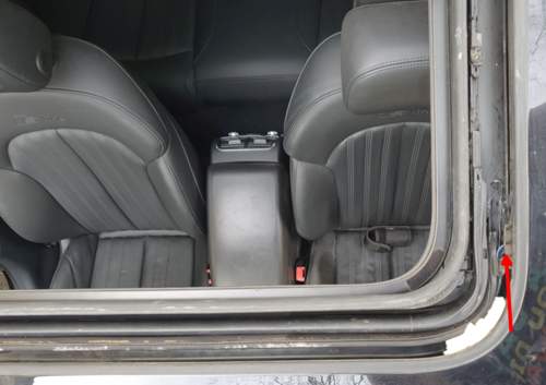

Hallo Mitleidende 😁

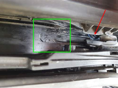

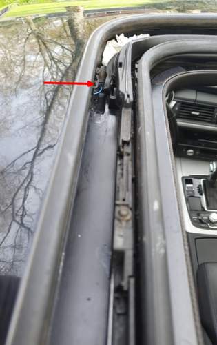

Bei mir ist es jetzt auch ein "echtes" Problem geworden (also keine verstopften Abläufe, falsch-gefaltetes Windschott oder ähnliches). Da ich bisher noch nicht den Dachhimmel abmontiert habe, ist die Diagnose natürlich schwierig, aber ein wenig eingrenzen konnte ich schon. Aktuell ist eine heiße Vermutung von mir eine Schraube, die entweder locker ist oder die Dichtung um diese herum durch ist - zur Erklärung versuch ich das mal mit Hilfe der Bilder zu beschreiben bzw. habe dazu Fragen 😁
Bild 1) Ich hatte zunächst den Übergang von Metal zu Plastik in Verdacht (grüner Bereich); der ist es aber sehr wahrscheinlich nicht, sondern die Schraube, die ich mit rotem Pfeil markiert habe - wie man sieht, habe ich da auch schon mit Capt. Tolleys gearbeitet, war aber erst einmal nur ein einfacher Versuch, weitere Arbeiten stehen noch aus.
Bild 2 + 3) dienen nur zu Orientierung, auch da hab ich die verdächtige Schraube markiert.
Problem besteht vermutlich nur auf der Fahrerseite (intensive Tests stehen noch aus). Auf der Beifahrerseite sieht die Dichtung etwas gequetschter aus - weiß nicht, wie ich das genau beschreiben soll; es macht den Eindruck, als wäre die Schraube auf der Seite halt angezogen und auf der FS eben eher nicht. Was dafür spricht: Capt. Tolley zieht auf der BS nicht ein und bleibt unbeeindruckt auf/um der Dichtung; auf der FS zieht es definitiv irgendwo hin.
Hab versucht, im Internet Bilder von der entsprechenden Stelle zu finden und es scheint eine Inbus- oder Torx-Schraube zu sein. Mit Dachhimmel montiert wollte ich jetzt keine Experimente starten, zumal die Schraube auch nicht erreichbar ist durch leichtes "runterbiegen" des Himmels. Hatte diese Schraube vielleicht schon mal jemand in Verdacht und weiß noch, ob die nur unten im Plastik "fest" sitzt oder auch oben im Metalrahmen (Bild 1, dort wo das Schiebedach in geschlossener Stellung zum Liegen kommt / wo der rote Pfeil endet); hintergrund der Frage ist, ob ich durch den Versuch, die Schraube nachzuziehen, evtl. nur alles schlimmer mache, weil die z.B. von unten zusätzlich geklebt/abgedichtet ist o.ä.
Ansonsten werde ich jetzt demnächst bei Trockenheit noch ein wenig mit Capt Tolley versuchen was zu erreichen und evtl mal schauen, ob ich mit Knetdichtung o.ä. einen "Damm" um die Schraube bauen kann. Zumindest mal temporär, um wirklich nur den Bereich um die Schraube unter Wasser zu setzen, damit ich 100% sicher bin, dass das die Ursache ist.
Übrigens: hab in Bild 4 markiert, wo die Tropfen im Innenraum erschienen sind: hatte erst den Windschott in Verdacht, da die Löcher/Schlitze ja bis dorthin reichen.
@veaz: Tatsächlich habe ich auch keine genaue Info darüber gefunden, wo in der Regel dieser bekannte Bruch stattfindet. Meine Vermutung ist, dass es der Übergang ist, den ich in Bild 1 grün markiert habe - das passt zumindest zu den Beschreibungen (eine Seite Alu, die andere Plastik, etc).

Also in meinem Fall ist es wohl tatsächlich die besagte Schraube. Habe mir jetzt ersteinmal Zeit verschafft, in dem ich mit Capt. Tolley gearbeitet habe. Nach gefühlt 20x anwenden, zieht nichts mehr im Bereich der Schraube/Dichtung ein.
Muss jetzt schauen, wie der Dachhimmel abgeht (zumindest teilweise), so dass ich an die Schraube komme, um dann mal zu versuchen, ob die noch "packt".
