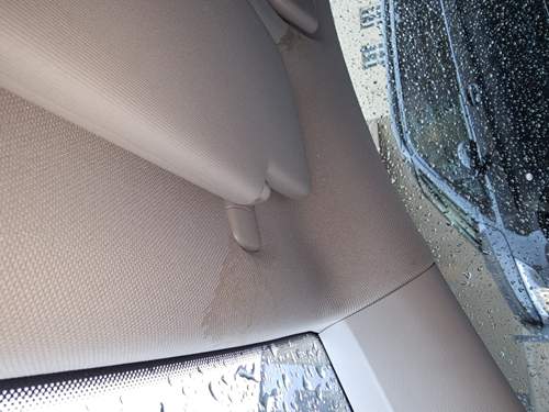

Hallo liebe Touran Fahrer,
Ich glaube mich trifft der Schlag. Ich bin gerade in meinen 11 Monate alten Touran eingestiegen und konnte beobachten wie Wasser unterhalb des Rückspiegels runter tropfte.
Der Dachhimmel oben ist auch teilweise nass.
Das Wasser lief auch auf das Navigationssystem. Jetzt funktioniert das Touch Display nicht mehr richtig. Teilweise werden Tastendrücke ignoriert oder es gehen nur einige Funktionen.
Habe den Touran vor 5 Monaten als Vorführwsgen bei einem VW Händler gekauft. Mit insgesamt 5 Jahren Garantie. Ich
Wie gehe ich jetzt richtig vor? Habe Angst ein Montagsauto erwischt zu haben.

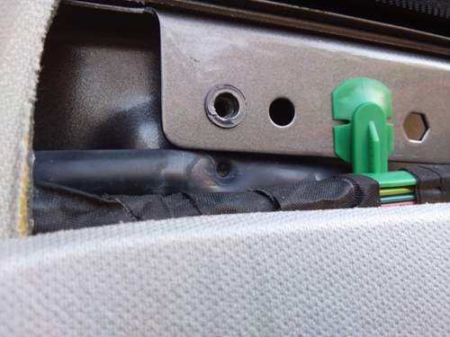

Hallo, irgendwie finde ich von dem hinteren rechten Abflussschlauch den roten Stopfen nicht, ist der bei einem 7-Sitzer und easy open woanders?
Es sind ja keine anderen Abflussmöglichkeiten vorhanden nur weil es ein 5 oder 7 Sitziger ist. Auch hat Easy Open damit nichts zu tun, das ist ja nur der Kick unter die Stoßstange zum öffnen der Heckklappe.
Hierzu wurden hier schon sehr viele Bildbeispiele veröffentlicht, wo genau diese Stopfen zu finden sind.
Es gab für die Werkstätten eine Anweisung bei der Inspektion diese Stopfen zu entfernen (Sagte mir zumindest der Servicemitarbeiter) Bei mir wurden diese auch entfernt!

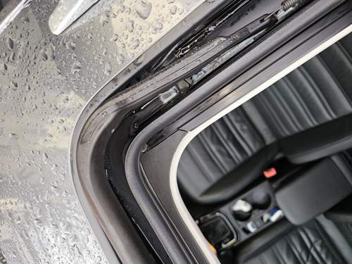

Aber mal etwas anderes, ich habe heute die Abläufe vorne kontrolliert und etwas Wasser vorne in das Panoramadach laufen lassen. Das Wasser ist auch an den beiden vorderen Abläufen ausgelaufen. Ich bin aber gerade eine Runde gefahren und es kam Wasser aus der Leuchte oben vorne und an den Dachhimmel an A-Säule raus. Es war zwar etwas Restwasser in dem Panoramadach Abläufen stehengeblieben, aber viel war es jetzt nicht. Ich frage mich, wo das Wasser her? Auch wenn etwas Wasser in dem Rinnen ist, sollte es doch nicht gleich reinregnen?

@schnurok helfen diese Bilder? Habe ich letzten Sommer an einem Touran gemacht, mit dem wir eine Probefahrt gemacht haben. Ich weiß es leider nicht mehr genau, meine aber es war ein BJ 2020.

Angefangen hat es mit -12 Grad Außentemperatur. Danach hat es aus dem Rückspiegel und Dachkonsole während der Fahrt getropft. Schön auf die Mittelkonsole (Navi, Knöpfe etc.).
Tage später sah ich dann vorne rechts den Himmel, wie dieser verfärbt und Nass war. Auch der Fußboden Beifahrer war nass.

Die Panoramaabflüsse vorne sind sauber, reingeschüttetes Wasser fließt sofort sauber ab und kommt am Fahrzeugboden wieder raus.
Wenn es regnet, dann staut sich das Wasser auf der rechten Seite zwischen Windabweiser und der Dichtung zum Innenraum. Ist das normal?
