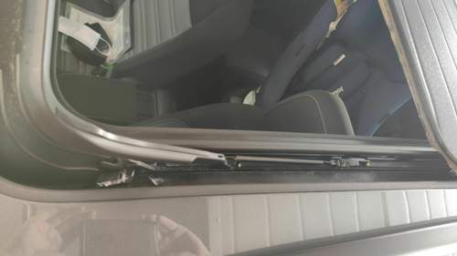

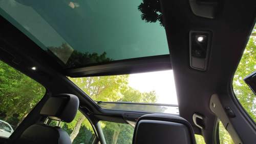

@schnurok helfen diese Bilder? Habe ich letzten Sommer an einem Touran gemacht, mit dem wir eine Probefahrt gemacht haben. Ich weiß es leider nicht mehr genau, meine aber es war ein BJ 2020.
Img-20210722
Img-20210722
Img-20210722

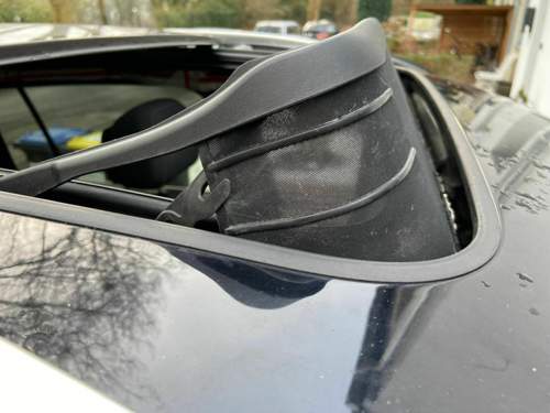

Danke für die Bilder. Ich habe so eben Bilder von meinem Panodach gemacht und merke beim Windabweiser irgendwie keine Unterschiede. Evtl. wurde der neue Windabweiser als separate Lösung für den Fall der Fälle ausgedacht und wird nicht vom Werk verbaut.
Windabweiser 1
Windabweiser 2
Windabweiser 3

Update: Windabweiser ist nach gestrigem Regen wieder nass. Wanne ist feucht (viel weniger Wasser als zuvor), Rahmenecken sind trocken. Vermute stark, dass Material Wasser durchlässt. Als mögliche Lösungen erscheinen mir folgende Varianten:
1. Imprägnierspray, um Wasserabweisung des Stoffs wieder herzustellen
2. Windabweiser still legen (abfedern) und eine Gummi zwischen Rand der Wanne und oberem Rand des Abweisers legen, um Wasser von der Wanne fern zu halten.
3. Neuen Windabweiser kaufen und dabei hoffen, dass dieser wasserabweisende Eigenschaften hat.
Vielleicht hat jemand eine andere Idee 🙂

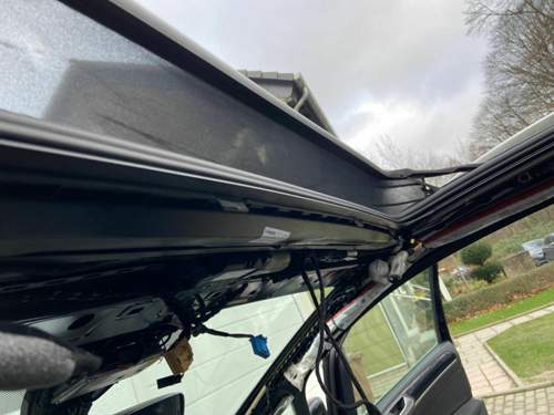

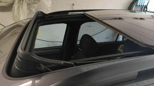

@schnurok
So wie versprochen die Bilder ..... Ob du jetzt Unterschiede zum Vorgänger erkennen kannst?
Habe jetzt noch ein Windabweiser Vergleich vom Wassereinbruch und das Bild von heute früh
@Puhbert schrieb am 10. Januar 2022 um 15:43:56 Uhr:
Danke dir!!! Also ich erkenne auf dem ersten Blick leider gar keine Unterschiede. Es kann sein, dass der neue etwas höhe ist...
