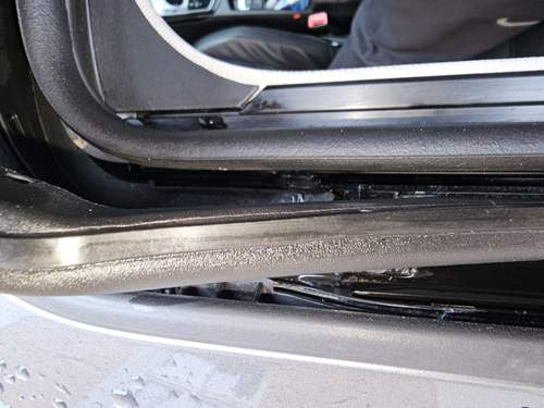

Genau, mein Windabweiser und dieser Stoff sind klitsch nass.
Aber die Abflüsse, die unten am Fahrzeugboden rauskommen sind frei. Also verstehe ich es nicht mehr.

Ich denke keiner kann sagen, dass ich ein schlechter Kunde bin. Ich habe heute extra mit einer dafür vorgesehenen Bürste die Abläufe penibelst gereinigt und alles auf Dichtigkeit geprüft. Habe klares Wasser dann in großen Mengen reingeschüttet und alles läuft super ab, kein Wasser kommt zwischen Windabweiser und Innenraumdichtung.
Wieso das dann bei Regen der Fall ist, verstehe ich halt nicht.

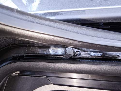

Außerdem habe ich etwas auf beiden Seiten vorne entdeckt. Da klebt etwas schwarzes Gummi/Knetmasse ähnliches, lässt sich sogar leicht verformen, ist also weich. Soll das so sein oder wurde da schon einmal etwas gemacht?
Ansonsten könnte ich mir schon vorstellen, dass dieses Ding bei großen Minusgraden Schaden genommen hat.
