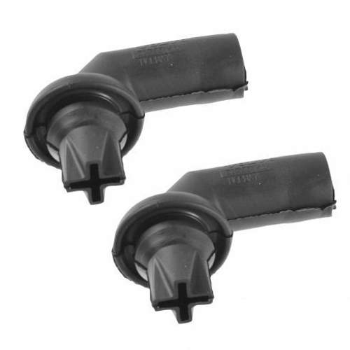

Mich würde mal interessieren, wo es genau verstopft.
ICh fahre ja noch 2 E61 BMW mit Panoramadach, die haben das selbe Problem.
Dort kann man es aber easy selbst lösen.
Es werden einfach die Stopfen unten im Radkasten entfernt.
Dann kann alles sauber abfliesen.
Die dinger sehen so aus:
15e1e5f8179447409f72bc57869dc4d3-490
Uns hat es kürzlich auch erwischt (Neuwagen 3/2017). Der ganze Beifahrerfußraum ist vollgelaufen. Der Freundliche hat alles auf Garantie erledigt. Die Stopfen wurden ebenfalls entfernt, so wie es VW nach Auskunft der Werkstatt nun wohl auch empfiehlt.

Auch mein Touran ist ersoffen. 🙁 Die ganze Elektrik stand unter Wasser und ist oxidiert. Wie es aussieht, hat es früher auch schon reingeregnet und blieb von mir unbemerkt. Die Elektrik oxidiert nicht innerhalb einer Woche…. Der Boden der Beifahrerseite stand komplett unter Wasser. Die Fußmatten haben so viel Wasser aufgesaugt, dass nach dem aufhängen der Fußmatten nach ca. 15 Minuten immer noch das Wasser ununterbrochen runterlief. Siehe Bild. Die Behebung sollte ca. 1 Tag dauern. Wo die Badewanne auf Rädern in der Werkstatt war, habe ich einen Anruft bekommen. Das Auto muss mindesten noch 2 Tage länger in der Werkstatt bleiben, weil der ganze Boden komplett unter Wasser stand. Über das Ausmaß hat sogar die Werkstatt gestaunt.

Der Grund war verstopfte Schläuche. Aber das hat mir der Werkstattmeister schon bei der Terminvergabe gesagt. Dieses Problem ist bei VW bekannt. Warum es so lange unbemerkt war? Ich vermute weil es nicht so viel reingeregnet hat wie beim letzten mal.

Ich habe mir jetzt die Abläufe angeschaut. Die Stopfen wurden nach der Reinigung von Schläuchen nicht entfernt! 🙁 Das ist sogar noch Schmutz drauf. Meine Frage ist, welche Rolle spielen diese Stopfen? Ich meine VW wird diese nicht umsonst verbauen? Gibt es irgendwo was schriftliches, dass diese weg müssen?
Nur hier im Forum plädiert man zum entfernen. (Wahrscheinlich mit Recht) Wenn von VW eine Maßnahme besteht, hätte dir die Werkstatt diese sicherlich entfernt.
Aber.... Bestialischer Gestank entsteht ja auch nicht von jetzt auf heute.
So wie ich gelesen habe, gibt es eine Maßnahme zum Entfernen der Stopfen, doch die Werkstatt muss erstmal drauf kommen. Die Maßnahme blinkt nicht beim Hochfahren des PCs, da muss man schon nachsehen.
Habe die Stopfen entfernt und gucke und reinige regelmäßig die Schläuche, was bleibt sonst über.
Das der Schaden sich „nur“ 1500,-€ belaufen soll, kann ich fast nicht vorstellen. Bei mir mussten alle Stecker in der A-Säule im Fußraum gewechselt werden. Das war alleine schon ein Materialwert von 500,-€ dann neuer Teppich und Dämmung + neuer Himmel und neuer Panoramadach. Geschätzt ca. 3000,-€. Bei mir war auch soviel Wasser eingetreten, dass die Fußmatten im Winter auf den Teppich festgefroren waren.
Es gibt aber wie schon erwähnt eine TPI von VW wo eine Überarbeitung der Stopfen beschrieben wird.
