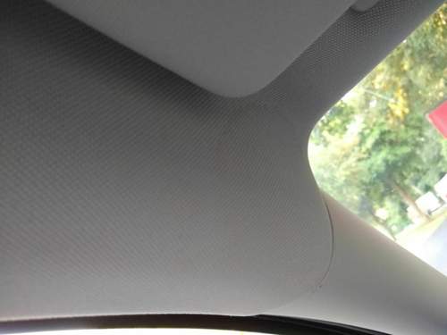

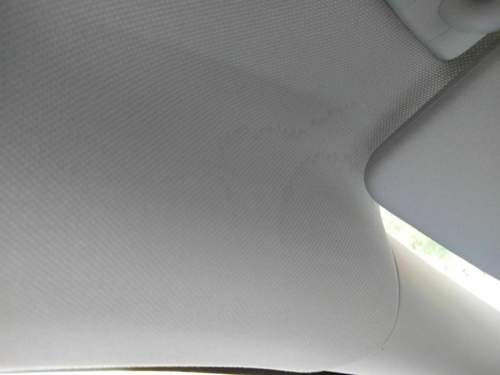

Ich glaube jetzt ist es auch bei mir reingelaufen. Ist das die typische Stelle wo dann Feuchtigkeit sich zeigt?
Fotos...
am 23. Juli 2018 um 18:25
Hallo und willkommen im Club.
Das ist eine der Stellen wo es sich bemerkbar macht. Bei mir war es hauptsächlich im Fußraum und oben am Himmel nur ein bisschen.
Ja ganz typisch so! Abläufe sind zu!
Der Wagen ist knapp ein Jahr alt. Schon aufgrund dessen, dass es ein geleaster Dienstwagen ist bin ich beim Händler gewesen. Termin kommender Montag. Gehen die Stockflecken mechanisch weg oder wird der Himmel getauscht?
Also das kann ich dir nicht sagen wie vw das handhabt! Ich hab meine mit teppichschaum und wasser weg bekommen! Sah vorher genau so aus wie bei Dir!
1Jahr alt und schon verstopft? Das ist ja der Hammer.
meine waren nach 3 monaten zu. habe öfter unter linden mit läusen geparkt und das ist wie wenn man kleber aufs auto kippt.
ausgehen hats bei mir auch so. bekommt man aber raus.
die Abflüsse muss man einfach 2-4 mal im Jahr kontrollieren.
