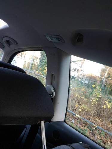

Hallo leute,
brauche dringend Hilfe. Habe hier eine Menge gelesen bezüglich Wasser auf dem Boden bei der Fahrerseite.
Da es heute regnet, schon den ganzen Tag, hab ich mir dies mal genauer angeschaut.
Und zwar ist auf der Beifahrerseite hinten der Dachhimmel und die Säulen nass. Hier sind paar Fotos, damit ihr seht, was genau ich meine.
Wird das auch daran liegen, dass meine Fahrerseite dadurch nass wird? Fließt das Wasser runter und dann bis zu mir auf die Fahrerseite oder wie soll ich es mir vorstellen? Oder ist das hier ein ganz anderer Wassereinbruch und hat mit der Fahrerseite nichts zu tun? XD
Es ist lediglich nur der Boden der Fahrerseite nass? Und halt jetzt der Dachhimmel hinten rechts.
ah noch kurz zur Info. hab auch einen Schiebdach. Aber davon kanns nicht sein oder?
Bitte um schnell Hilfe.

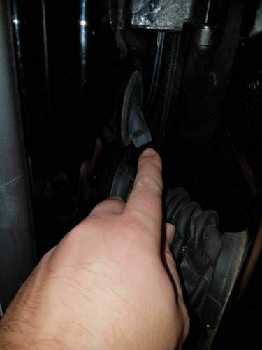

Ou sory ok. Ja im Gefecht hier hab ich einiges überflogen. Alles klar. Also du meinst bei der a säule die Tür Dichtung ne. Die muss ein Stück runter so das ich zum schiebedach durchgucken kann.
Was meinst du mit Nasen abschneiden?
Das Foto zb siehe im Anhang ? Den abschneiden damit die Öffnung größer ist?

Einfach vorne ein Stückchen abschneiden, reicht auch schon 2 mm, weil nur das vordere Ende klebt zusammen.
Wenn es oben nicht abläuft, kannst du auch wie schon geschrieben, mal in das Loch mit einem Draht ein bischen stochern, das hängt bestimmt nur vorne am Loch, und dann eben mit Wasser durch das Loch spülen.
Aber Vorsicht, wenn eben der Schlauch nicht oben am Schiebedach richtig fest ist, läuft es dir eben, nicht durch den Schlauch, sondern in die Verkleidungen.
Oder du verursachst das durch das stochern, eben das der Schlauch runterrutscht.
Die Schläuche sind alt, der Weichmacher ist weg, schon alleine deshalb kann es undicht an dieser Stelle werden, oder der Schlauch rutscht deshalb sehr leicht runter.

Ich empfehle Dir die Kunststoff-Zunge an beiden Seiten mit einem Stainly-Messer aufzuschlitzen bis über eineihalb Zentimeter über Beginn des runden Schlauch-Querschnittes !!!
Im Normalfall, wenn Du die Zunge von beiden Seiten aus zusammendrückst, sodass sie in der Mitte auseinander klafft, kommt Dreck und Wasser aus dem Schlauch geflossen !!!
Am Ende der hinteren Abläufe sitzt derselbe Zungen-Abschluss, durch den die Ablauf-Schläuche mit der Zeit verstopfen ...
