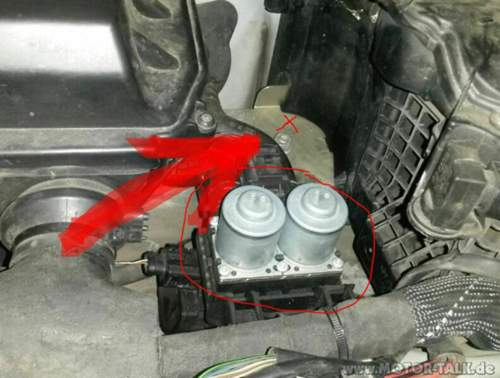

Wasserkasten prüfen:
Motorhaube auf, Dichtung die quer einer geht abnehmen und die schwarze Plastik Abdeckung runter nehmen.
Rechts und links siehst du Relaise Kästen, darunter/dahinter je 1 Ablauf
In der mit links vom Lüfter ist der mittlere. (Siehe Bild)
Wenn du eine Alarmanlage hast ist leider die hupe darüber verbaut.

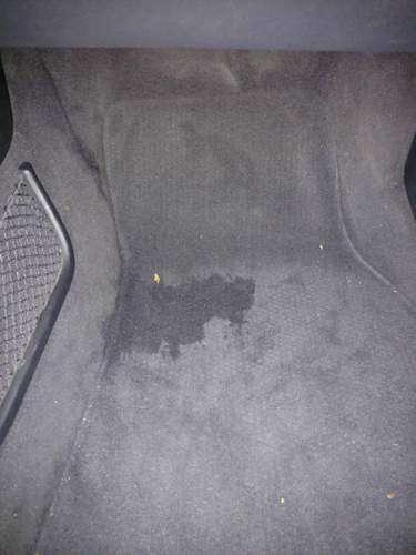

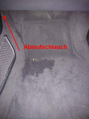

So. Ich war Grade aufm Weg Nachhause vonner Arbeit und habe direkt Mal abgetastet von wo das kommt. Auf dem Bild kann man deutlich erkennen daß es aus der Ecke kommt oben links. Ist das vom Klimaanlage Abfluss?
Hier ungefähr ist der kleine Ablaufschlauch...

Du kannst davon ausgehen das unter dem Teppich mehrere cm hoch das Wasser steht und der Schaumstoff auch voll mit Wasser ist.
Solltest du unbedingt mal den Teppich hoch nehmen und alles trocknen !
Ich habe mehrere Tage lang diverse Tageszeitungen zum trocknen drunter gelegt.

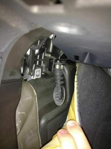

Ablauf-klima-rechts
Der da?
@DePannaschJung schrieb am 10. November 2017 um 10:07:23 Uhr:
Der da?
Genau der kurze ist das !
Kann man unten aus der Karosserie raus fumeln und nach oben
Durchblasen
