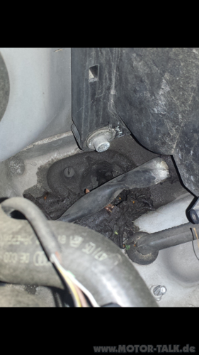

Habe gestern den Beifahrersitz, Handschuhfach und diverse Verkleidungen abgebaut um dsen Teppich trocknen zu können und nach dem Klimaablauf zu sehen... konnte aber den Ablauf für das Kondenswasser in der im Forum so oft beschriebenen Form nicht finden. Ist der mal gändert worden? Hier mal ein Bild. Ich vermute der Ablauf ist das Teil oben links am Getriebetunnel?
Vielleicht zur besseren Übersicht noch ein paar Bilder...

Gerade habe ich mal Wasser in den Wasserkasten laufen lassen:
Erst nur ganz außen Beifahrerseite. Wasser läuft zum Ablauf neben der Lüftung und läuft ab. Allerdings läuft es DURCH den Boden in den Fond und dann durch den Stopfen ab.
Danach Wasser NUR durch den Ablauf laufen lassen... gleiches Ergebnis!
Kann es sein, dass in dem Ablauf normalerweise ein Stopfen mit Schlauch sitzt, der das Wasser abführt?
Wo sind überall Abläufe und wie sehen die aus?
Hier mal ein Bild von meinem "Loch"
mit ein bisschen Fantasie kann man auch einen Rand von einem Stopfen erahnen...

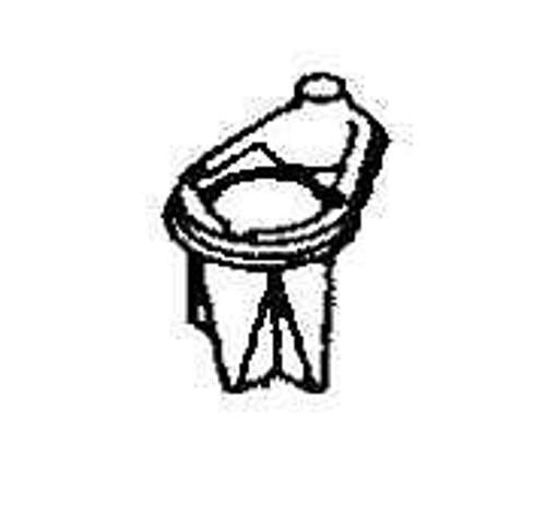

Nein...dort sitzt nur eine Tülle.... bei dir muss woaners was undicht sein !
Bild 1- Tülle (gibt 2 Stück davon im Wasserkasten)
Bild 2 - Tülle verbaut
kostet 32 Euro (1 Stück)
Tuelle
