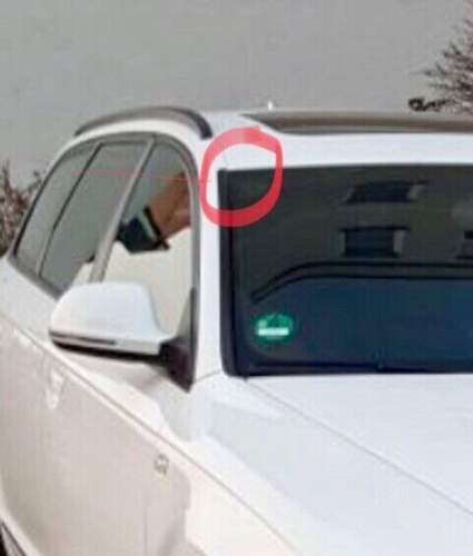

Hab schon die sufu benutzt aber ich finde nix passendes. Ich hab in meinem 2007er A6 4F 3.2 FSI im Fußraum der Beifahrerseite seit ein paar Monaten immer wieder, aber nur wenn es stark regnet, Wasser im Fußraum stehen. Es Schein irgendwo bei der Beifahrertür runter zu laufen. Auf dem Bild, da wo ich blau angemalt habe läuft es runter. Hab schon vorne im Motorraum nach verstopften tüllen gesucht, jedoch nur eine große unter dem gebläßemotor gefunden. Und die war frei. Dann hab ich bestimmt 3 große Gießkannen Wasser von der Windschutzscheibe aus volle Kanne runter fließen lassen um zu sehen wo es genau herkommt aber...Natürlich kein Wassereinbruch in dem Moment zu sehen...Ich hoffe ihr könnt mir weiterhelfen da es langsam kalt draußen wird und die Arbeit im carport keinen Spaß mehr macht 😉
Vielen Dank schonmal
Grüße Franky

Hallo, ich hatte vor einigen Tagen auch wie bei dir Wasser im Beifahrer Fußraum. Es lief genauso wie bei dir an der selben Stelle runter!! Bei mir war das Problem, das die Dichtung meiner Windschutzscheibe nicht dicht war!
Ich hatte diese oben nach unten hinter der Zierleiste, noch mal selbst mit Kleber abgedichtet. Aber hier war leider nicht das Problem, sondern direkt oben an der Ecke war ein kleiner Zugang! Der vom Kleber nicht abgedichtet oder verschlossen war. Hier habe ich noch mal nach gearbeitet und seit dem keine Probleme mehr mit einem feuchten Fußraum im Beifahrerbereich. Schau dort mal nach! Grüße

Das mit der Windschutzscheibe würde recht plausibel klingen. Kannst du mir da evtl sagen von wo aus und wie du das abgedichtet hast und wie du die Stelle genau gefunden hast? Und ob und wie irgendwelche Abdeckungen weg müssen?!

Hallo ... ich habe als erstes vorsichtig, die Leiste abgezogen. Dann mit Silikon in schwarz von oben nach unten einen Streifen gezogen! Natürlich vorher rechts und links mit Klebeband, die Scheibe und die Lackseite abgelebt! Und mit dem Finger von oben nach unten abgestreift! Man sollte versuchen, auch oben an der Ecke einwenig Silikon rein drücken! Hier war bei mir eine offene Art Pore zu sehen! Und hier war mein Problem mit der Nässe im Beifahrerfussraum ...
