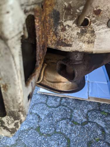

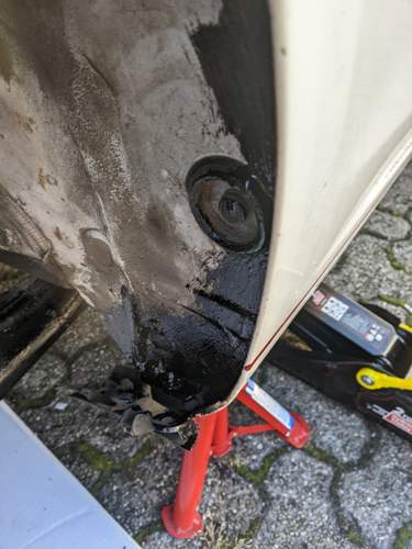

Wir haben erst vor 4 Wochen die ganzen Radschalen abgenommen zwecks Untersuchung von Rost. Die Abläufe findest du wie folgt. Löse 5 Schrauben ( Torx) von den Radschalen fange da an wo der Schweller aufhört und schiebe dann etwas dazwischen z.b. Handfeger damit er nicht wieder zurück springt .Am Anfang des Schwellers ist dieser mit einer Plastikkappe in L Form verdeckt. Um diesen zu lösen musst du 2 Schrauben am Radkasten lösen und noch 2 weitere Schrauben unter dem Schweller, dann kannst du das Plastikteil abziehen. Darunter findest du dann einen Gummistopfen den du raus ziehen musst.

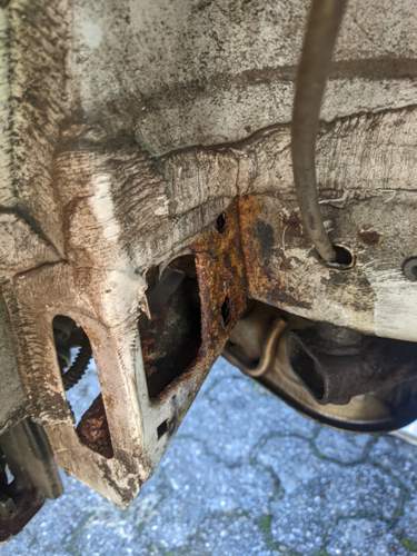

Ich habe jetzt noch ein paar Bilder gefunden. Schaue dir Bild 1 an, in dem Fall ist es von hinten Links was aber keine Rolle spielt da sie Baugleich sind. Hier siehst du das Plastikteil in L Form direkt über dem roten Ständer. In unserem Fall haben wir nur die 2 Schrauben am Radkasten gelöst und eine Schraube am Schweller und die zweite Schraube nur gelöst. Darunter sind dann die Abläufe. Leider sieht man das Plastikteil von außen nicht erst nach dem man die Radkastenschale gelöst oder entfernt hat. Ich empfehle dringend sobald der Flitzer 10 Jahre erreicht hat oder älter alle 4 Radkastenschalen ab zunehmen und auf Rost zu kontrollieren. In unserem Fall bei dem Flitzer meiner Tochter Golf 6 aus 2009 war er hinten richtig am Gammeln, vorne war es nur Flugrost ( Siehe restliche Bilder )

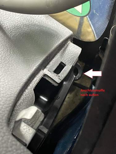

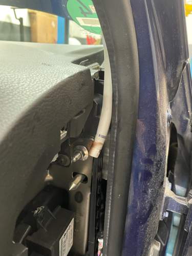

Der Gummi verklebt und dann steht das Wasser darin. Ich habe dir oben ein Bild gezeigt, an dieser Stelle geht der graue Schlauch (siehe Bild) in diese Gummimuffe. Das ist nur gesteckt und dann läuft das Wasser am Übergang raus. Er kann auch kürzer werden mit der Zeit und rausrutschen. Darum habe ich den Rat gegeben, dass du die Verkleidung innen abnimmst und schaust. Der Dämmstoff unter dem Teppich saugt sich nämlich schnell mit Wasser voll, bis hinten zur Rückbank.

OK, dafür muss die Verkleidung vom A-Holm ab, richtig?
Also das Airbag-Schild ab und darunter eine Torx lösen, sagte der VW-Mann. Ist das alles, um die Verkleidung abzubekommen?
Danke
Ja, mach noch die Blende zum Amaturenbrett weg und die Verkleidung am Türholm.
