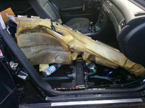

So Leute, der Sitz ist ausgebaut und der Teppich hochgeklappt. Ich habe bisher ca 5 Liter Wasser mit dem Schwamm raus geholt. Die Isolierung habe ich weitestgehend trocken gedrückt, aber da sind noch immer Unmengen an Wasser drin. Gibts da nen Trick außer Heizung an / in die Sonne stellen und immer mal Fenster und Türen auf machen?

Geprüft wird mit ner Gießkanne. Da ich bei Regen vermehrt das Gefühl hatte dass es rein regnet wenn der Wagen bergab steht, aber immer nur der hintere Fußraum richtig nass wurde, habe ich das Gefühl es kommt durch die Lüftung... Ich hoffe das kann ich so verifizieren...
Batterieablauf ist sauber. Anbei ein paar Bilder. Die Isolierung ist wirklich ganz schön dick. Die Plastikflaschen dienen als Abstandshalter.
