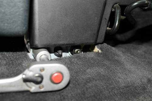

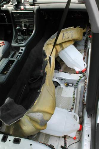

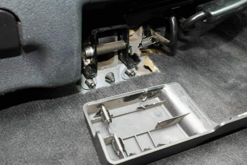

Sitz ausbauen ist eigentlich kein Problem, die Stecker darunter ab- und wieder ranzumachen ist aber fummelig. Bei mir sind es nur drei (Airbag, Sitzhöhe, Fußraumbel.), bei mehr Ausstattung entsprechend mehr. Der gelb/pinke für den Airbag geht am beschi..ensten, hat 'ne Schiebeklammer o.ä.. Hier 'ne kleine Fotostrecke:
Hintere Kappen ab
Vordere Kappe ab
2 Muttern SW13 ab
+6
