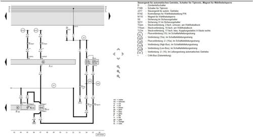

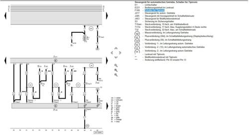

F189 ist der Tiptronic schalter...
also entweder ist da die elektronik in deinem automatikwahlhebel defekt oder auf dem Weg von diesem zum Getriebesteuergerät ist was defekt sprich kabelbruch oder wassereintritt oder sonst was

wie gesagt da er multitronic hat, hat er kein externes steuergerät sondern da isses im getriebe verbaut
Steuergerät für automatisches Getriebe -J217-
t Einbauort: Das Steuergerät für automatisches Getriebe -J217- ist am hinteren Ende des Getriebes direkt auf der hydraulischen Steuereinheit befestigt.
