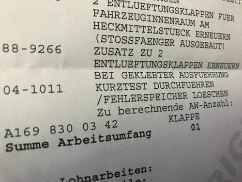

war heute bei MB und habe mir die beiden Überdruckklappen tauschen lassen. Komisch ist nur,
dass die alten W169er Klappen und nicht die W176 Klappen verbaut und verklebt wurden?
Passen die neuen W176 Klappen ab Bj: 2018 nicht in den W176er von 2013?

Verstehe ich das richtig, dass du jetzt die Klappen vom W169 beim Tausch verbaut bekommen hast, oder wurden von Werk aus die W169 klappen verbaut? Eigentlich sind die W176 Klappen die richtigen für das 2013er Baujahr.

Danke Dir für den Link,
bei mir wurden gestern ( laut Rechnung) beidseitig die Klappen ausgetauscht "A169 830 03 42" und verklebt!
Hoffe mal, dass diese jetzt halten und der Wassereinbruch Vergangenheit ist....
Gruß: Wolfgang
Rechnung
@W176er magst Du uns verraten, was der Wechsel bei Mercedes gekostet hat? Bin nur neugierig, weil ich die Klappen vor kurzem an meinem W176 aus 2013 selber getauscht habe..
Wenn die Werkstatt wirklich wieder die alten Klappen verbaut und diese aber ordentlich verklebt hat, dann sollte das auch mit denen jetzt dicht sein. Finde es aber auch seltsam, warum nicht die überarbeitete Version verwendet wird.
