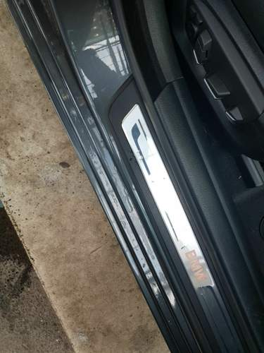

Bei mir siehts so aus nach jeder Waschmaschinendurchfahrt.
Denke mal soweit noch normal.
Bis jetzt noch alles trocken innen.
Werde aber weiterhin drauf achten, irgendwann gehts bestimmt auch los damit!

Ich denke, dass das Normal ist. Solch ein Bild nach der Autowaschanlage hatte ich auch bei meinem alten Auto und der hatte all die Jahre kein Wasser durch gelassen - das muss aber auch nichts heißen.
Ja klar ist ja noch alles ok soweit, nur kontrolliere das immer nach jeden Waschgang auf Wasserspuren die nach innen führen sowie die Abläufe vom Schiebedach und den Türen.Mehr kann man ja nicht machen diesbezüglich der Undichtigkeit durch Wassereintritt im F11.
Schon recht ein Trauerspiel für diese Fahrzeugklasse bei BMW.Hatte ich mit MB in fast 35 Jahren nie mit zu tun oder Probleme damit!
Sieht für mich auch vollkommen ok aus @SirHitman
