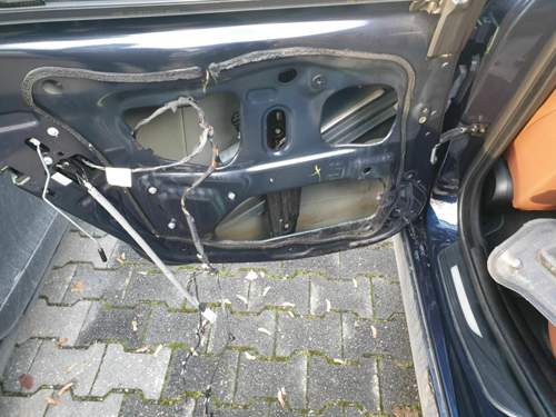

das Thema ist sicher bekannt und ich hoffe ihr könnt mir dennoch weiterhelfen, da mein Händler sich krumm und quer stelt 🙁
ich habe bis vor kruzem noch einen E39 aus 2002 gefahren und kenne das mit den undichten Türen.
Jetzt habe ich einen 2015er BMW 518d von einem BMW Händler gekauft und der hat leider auch undichte Türen. Das Wasser steht nur im Einstieg bzw wenn man die Tür aufmacht und unten an der Tür anfasst, ist es nass (Hinten Rechts ist alles trocken). Ich war jetzt beim Händler, die haben HL Die Butyldichtung neu gemacht. ich dachte das wärs jetzt gewesen, ging auf kulanz. aber leider ist immer noch wasser im einstieg, wenn es mal geregnet hat. die übrigen dichtungen am fahrzeugrahmen und an der tür die äußere dichtung sind alle in ordnung. der händler versucht mich für dumm zu verkaufen.
es kann doch an nichts anderem liegen als diese blöde schallisolierung, nicht?
bin für jeden tipp dankbar

sooo...wie versprochen melde ich mich zurück. hatte in letzter zeit viel um die ohren. war übrigens mit dem 518d lci in london. geile fahrt. von köln nach london mit der fähre usw. hat der kleine motor gut mitgemacht. von mir klare empfhelung zum auto.
zurück zum thema. als ich bei bmw war, musste ich gar nicht druck ausüben. die kollegen haben die türverkleidung abgenommen und genau unten an der ecke hat der kollege vorher einfach nicht sauber gearbeitet. er hat die alten resten nicht gut entfernt bzw. er hat die schallisolierung nicht richtig angebracht. dann wurde die stelle richtig sauber gemacht und neues butylband verlegt. jetzt ist alles wieder dicht.

wo sind die wasserabläufe eigentlich? ich war gestern nochmal auto waschen und da gibt es eine druckluftpistole. ich habe unten an der türpfalze vergeblich nach abläufen gesucht. ganz links und ganz rechts hinter dem gummi waren kleine löcher. ob dass die abläufe waren, ich bin mir nicht sicher. jedenfalls waren diese frei.
was mir aufgefallen ist, das wasser steht in den gummi, wenn ich das dicke gumm nach unten klappe, dann läuft es aus.

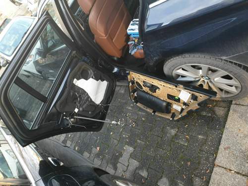

Habs heute gemacht.
Ist echt nicht so schwer wenn eine Leie wie ich das schaffe, kann es jeder 🙂
Ca. 45 minuten arbeit, bei nächsten mall bestimmt unter 30min.
Danke für die tips.
In nächsten paar Tagen mache ich die restlichen drei, prophylatisch.
Hast du alte schallisolierung wieder verwendet oder eine neue verklebt?
Bei mir hat alles >2h gedauert, weil es mega lange gedauert hat das Restbutyl rückstandsfrei von karosse und schallisolierung abzukriegen
Wieder die alte.
Die war ja 100% intakt, und die Butylschnur hab ich ohne grössere probleme entfernnt, einfach am anfang gezogen ( oben wo die schallisolierung diesen schnit für kabel hat ), und danach mit bremsenreiniger die wenige reste gereinigt.
An der Schallisolierung waren keine Butylreste, da ich die Schallisolierung zu erst vorsichtig enfernnt habe, und wo sie festverklebt war hab ich mit messer geschnitte.
Meine war bombenfest und ging nur mit dem cuttermesser ab. Und dementsprechend viele reste waren noch drauf
So heute nochmal beim Händler gewesen. War gut geklebt, aber eine Stelle ca Fingerbreit war nicht so gut. Hoffe dieses Mal bleibt es trocken.

Hast du die Sonnenabdeckungen in den Fensterscheiben? Wenn ja, musstest du diese vorher abmachen?
Ich stell mir die ganze Arbeit in der Praxis recht knifflig vor.
Ja, das sonnenschutzrollo muss vorher abgemacht werden. Stand Vor dem gleichen Problem.
