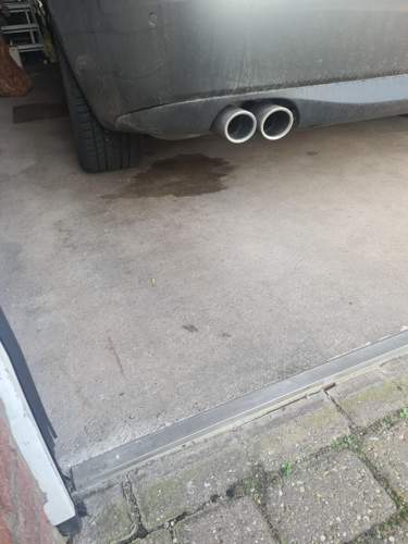

Nachdem ich den Wagen in der Garage abstelle, sehe ich am nächsten Morgen in Höhe des linken Hinterrads unter dem Fahrzeug Nässe auf dem Boden. Klar wie Wasser, obwohl seit 10 Tagen kein Regen und kein Waschen.
Hat jemand eine Lösung?

Da sitzt der Ablauf vom Schiebedach. War eventuell verstopft und hat sich jetzt selber gelöst. Würde mir dazu einfallen.
Es braucht kein Regen damit sich in Rillen und Ritzen Wasser niedersetzt.
Kalte temp morgens, hohe Luftfeuchtigkeit etc. Wasser sammelt sich und tröpfelt dann irgendwann auch Mal wieder nach unten.
Ich persönlich würde mir niemals einen Kopf machen wenn klare dünnflüssige geruchlose Substanz, vor allem weit hinten am Auto mal verselbstständigt und auf den Boden tropft.

Lösung ohne das Problem zu kennen? Leg dich drunter und schau was tropft...und fass es an, ob es wirklich Wasser ist.
Ich würde den Dämpfer anschauen, ob der ölig ist und ob ein Scherzkeks nen Loch in den Auspuff gebohrt hat. Sonst gibt es da nichts was tropfen kann...
