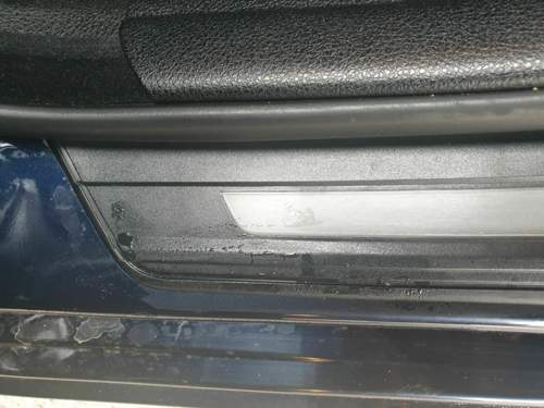

das Thema ist sicher bekannt und ich hoffe ihr könnt mir dennoch weiterhelfen, da mein Händler sich krumm und quer stelt 🙁
ich habe bis vor kruzem noch einen E39 aus 2002 gefahren und kenne das mit den undichten Türen.
Jetzt habe ich einen 2015er BMW 518d von einem BMW Händler gekauft und der hat leider auch undichte Türen. Das Wasser steht nur im Einstieg bzw wenn man die Tür aufmacht und unten an der Tür anfasst, ist es nass (Hinten Rechts ist alles trocken). Ich war jetzt beim Händler, die haben HL Die Butyldichtung neu gemacht. ich dachte das wärs jetzt gewesen, ging auf kulanz. aber leider ist immer noch wasser im einstieg, wenn es mal geregnet hat. die übrigen dichtungen am fahrzeugrahmen und an der tür die äußere dichtung sind alle in ordnung. der händler versucht mich für dumm zu verkaufen.
es kann doch an nichts anderem liegen als diese blöde schallisolierung, nicht?
bin für jeden tipp dankbar

Ist meiner auch betroffen ?
Hintere Tür links
Es wird innen nass...bei dir ist es auf der Außenseite nass. Ganz normal wenn man im Regen fährt.
Naja, die Wasserflecken direkt an/vor/neben der (silbernen) Zierleiste sollten nicht sein.

Also villeicht test mit papir und Waschanalge durchführen und evtl. auf allen Türen die Butylrundschnur erneuern
es soll vorkommen, das manch gediegener Derrier beim Einstieg die Gummidichtung anwetzt.
Tür-Dichtung einer Sichtprüfung unterziehen soll helfen...

Ja würde ich sagen. Einfach mal an den Türen schauen. Hier ein Video, Ich erkläre da wo man genau hingucken soll.
https://youtu.be/rjeZ6__dpao
@user_530d schrieb am 22. November 2019 um 16:54:51 Uhr:
Sehe ich persönlich nicht so. Das Wasser hat da nichts zu suchen auch nicht nach Regen.
Nicht bei jedem Fzg bedeutet es dass das Wasser gleich ins Fzg kommt, bei vielen bleibt es ja bei den nassen Einstiegsleisten. Aber bei manchen halt nicht. Das hängt von der Fomr der Tür verkleidung ab, ob da eine Beleuchtung ist, im welchen Winkel das Fzg steht, wie viel Wasser grade da ist...also bei einer gewissen Verkettung.

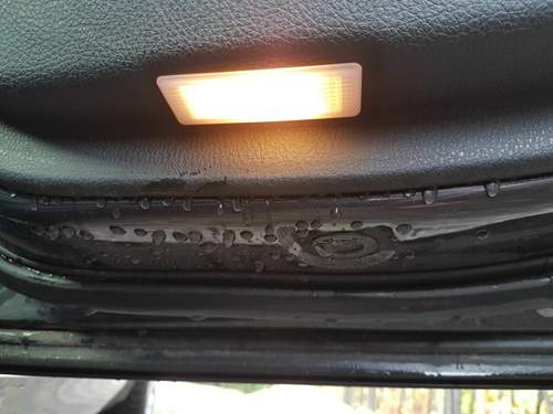

kam heute aus der Waschanlage und habe interessehalber mal die Einstiege hinten angeschaut. Links war es ganz trocken und rechts wie auf dem Bild. Die Brühe tropfte zwischen der Türpappe und dem Blech.
Bin jetzt also auch betroffen von der Inkontinenz, oder?
Meiner Ansicht nach dürfte das Wasser aber trotzdem nicht in den Innenraum kommen, sondern am Schweller nach aussen weglaufen...
Der Teppich fühlt sich auch "noch" trocken an.
Was meint ihr?

Du sei mir bitte nicht böse aber was soll denn die ganze Zeit das Gefrage? Welche Anzeichen brauchst Du denn noch? JAAAAAA , auch deins ist betroffen, das sieht man doch. Und wann das Wasser in den Innenraum kommt und wann nicht habe ich auch schon erklärt, sowohl hier als auch im video.
Also irgendwann fühlt man sich dann schon irgendwo veräppelt.
