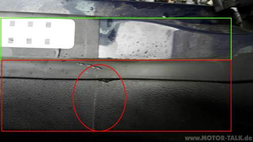

bei meinem Golf habe ich folgendes Problem: bei starkem Regen wie gestern nachmittag/abend läuft bei mir Wasser in den Innenraum. Es läuft auf den inneren Teil des Türeinstiegs bzw. bleibt da stehen und von dort läufts weiter in den Fußraum (Fahrer- und Beifahrerseite). Ich hab es auf dem Foto versucht darzustellen: der grüne Bereich ist normal und stellt kein Problem dar. Der rote Bereich ist bei mir nass und man sieht die Stelle, wo sich das Wasser seinen Weg in den Fußraum sucht (roter Kreis). Die Frage ist aber, wie das Wasser so weit über die Dichtung laufen kann - und das auch noch auf beiden Seiten?! Habe zum Thema schon einiges gelesen, aber bisher keine plausible Erklärung gefunden.
Hat jemand einen Rat für mich? Bevor ich die Ursache nicht kenne, bringt eine vollständige Trockenlegung auch nicht viel.

Ich vermute, dass das Wasser durch die Tür über die verschlissene Türaggregateträgerdichtung bzw. Lautsprecherdichtung läuft.
Bau mal die innere Türverkleidung ab (10 Minuten) und lass Regenwasser auf die Scheibe gießen.
Das ist DER Klassiker beim Golf IV:
Der TA-Träger (TürAggregateTräger), also das demontiebare Innenblech des Türkörpers hinter der Türinnenverkleidung (=TV), an dem alles hängt (Schloss, Fensterheber, Lautsprecher etc.)
Ist das Türblech direkt unter der Türablageschale und also oberhalb des Bereichs, wo die Tür an der regulären Türdichtung unten waagerecht anliegt, nass?
Dann:
Wenn Du sonst keine Defekte in diesem Bereich hast, hilft bereits, die TV zu demontieren, danach die unteren und seitlichen Schrauben des TA-Trägers entfernen, die oberen nur lockern, damit man den TA-Träger in diesen "hängend" unten leicht vom Türkörper abziehen kann (kann sein, dass das etwas zäh geht, weil selbst eine "platte" Dichtung am TA-Träger gern mal am Türblech klebt...).
Dahinter dann unten waagerecht und seitlich mind. 15-20cm hoch mit Teroson Karosseriedichtband abdichten, das ganze wieder festziehen und montieren, = fertig und dicht!

Den Tipp mit dem Aggregatträger hatte ich schon mal gelesen und probehalber die Türen von außen "beregnet" - Ergebnis: es läuft ganz sauber auf dem äußeren Türeinstieg (grünes Viereck) bzw. durch die Tür und zu den unteren Türöffnungen wieder heraus. Entwder ist die Menge des Regens entscheidend oder das Wasser sucht sich noch nen anderen Weg.
Was die Trüverkleidung angeht: wenn ich diese entferne, befindet sich darunter eine Dichtung die ich dabei beschädige/zerstöre???
Hast du mit Leitungswasser oder Regewasser "beregnet"?
Die Dichtung kann durch das entfernen beschädigt werden. Ist sie aber meist sowieso schon. Dann wie Taubitz sagt: neu abichten.
Ich nahm dazu eine Butyl-Schnur mit Schaumkern.

Du musst
a) entspanntes Wasser nehmen, also keinen Gartenschlauch etc, sondern eine Gießkanne mit Brausekopf und darin Regenwasser oder Leitungswasser, das Du mit einem Spritzer Spülmittel entspannst
b) das Auto dazu auf der Seite höher stellen (z.B. auf den Bürgersteig), auf der Du prüfst.
Dann ist sicher gewährleistet, dass das Wasser von der unteren Scheibenkante (im Türkörper) nicht einfach senkrecht nach unten vor die Ablauflöcher unten im Türkörper fällt, sondern garantiert erst auf den TA-Träger innen tropft, an diesem herunterläuft und sich dann einen Weg zwischen dessen Dichtung und dem Türblech nach innen sucht... 😰

Siehe Bild - meinst du so?
Fahrertür von unten
Brunnenwasser mittels Pumpe und Gartenschlauch. Ohne Spüli. Auto stand nach vorne geneigt, aber natürlich nicht zur Seite.
Es wird wohl die beschriebene Dichtung sein, also weiß ich, was ich zu tun habe.
Exakt!
Wenn der TA-Träger unten undicht ist, läuft das Wasser dort hinaus Richtung Fzg-Innenraum auf´s lackierte Türblech und tritt dann unten hinter der TV hervor.
Das ist dann stets der eindeutige Nachweis, dass die TA-Träger-Dichtung (am TA-Träger aufgeklebt, gibt´s nicht einzeln, kann daher nicht einzeln ersetzt werden - der Freundliche dichtet daher auch mit Dichtmittel wie dem unten oder ersetzt "der Einfachheit halber", aber dennoch völlig überflüssig, gleich das komplette TA-Träger-Blech mitsamt der Gleitschienen für den Fensterheber etc....) ihre Elastizität verloren hat und undicht ist.

Eine Frage habe ich noch: läuft das Wasser eigentlich zwischen Türverkleidung und Türblech durch? (siehe rote Linie im Bild) Die Stelle erschien mir bisher immer trocken.
Türverkleidung Türblech Türkörper
Ja dort sollte das Wasser heraus kommen.
