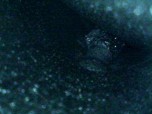

Was ist mit der definitiv besseren Motorinnenreinigung vom Motor? Vergleicht mal Einlassventile, Brennräume und Spritzbild nach jeweils 10tkm Super und Ultimate....
Nicht nach irgendwelchen getürkten Studien fragen, sondern selber machen. Bis aufs Spritzbild kann man das alles mit einem günstigen Endoskop machen....
Das ist das einzige, was damals bei Erscheinen von V-Power 100 nachgewiesen werden konnte:
- Spritersparnis: innerhalb der Messtoleranzen
- Mehr Leistung: innerhalb der Messtoleranzen
- Aber Reinigungswirkung: deutlich.
Ich wußte nur nie, ob das automatisch auch auf das Ultimate übertragbar ist.
Aber wenn wir diesen Faktor auch noch in die Diskussion einfließen lassen, geht's richtig rund.
Wer baut denn schon die Ansaugbrücke ab, um Argumente für eine DIskussion zu sammeln, so verbohrt bin nicht mal ich.
Oder gehst Du durch irgendein Sensor-Loch rein? Wir sind schon durch den Temp.-Sensor rein, aber durch die engen Biegungen und die verschlammten "Wände" (Direkteinspritzer) war das "Objektiv" meist so verschmiert, dass man nichts mehr sah.
Und finde mal einen Vergleichswagen, der unter vergleichbaren Bedingungen nur mit 100Oktan betrieben wurde ... das ist nicht machbar. Nicht für uns Laien.
Hab mal ein Bild ausgegraben, das war 2015 am 8J.
Das ist ein Ventil, links am Luftleitblech vorbei geschaut. Man erkennt praktisch nichts, weil der schwarze Schlamm alles Licht absorbiert.
Hier (Direkteinspritzer, wie unsere TT) hilft die Reinigungswirkung des Benzins übrigens gar nichts, das wird nämlich erst im Brennraum eingespritzt. Aber ich denke, da erzähle ich Dir nichts Neues ...
Bedi-vorher
