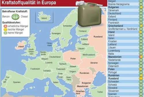

Was nützt es, wenn ich gutem Glauben im Ausland zB. In Polen Super plus tanke ( falls vorhanden) ich ich trotzdem Plörre kriege.
Siehe Bericht : Wie gut ist das Benzin in Europa?
"Die EU-Mitgliedstaaten verpflichten sich seit spätestens diesem Jahr, ausschließlich unverbleites Benzin in ihrem Hoheitsgebiet zu genehmigen, das dem festgelegten Umweltstandard der EU-Richtlinien entspricht. Der Gebrauch von schlechtem Kraftstoff hinterlässt meist bleibende Fahrzeugschäden. So kann eine zu niedrige Oktanzahl gefährliches Hochgeschwindigkeitsklopfen auslösen. Die Folge: Kolben brennen durch und bleiben unkorrigierbar. Eine überhöhte Beimischung von Butan kann zu hohem Dampfdruck führen und ein Rucken im Fahrbetrieb verursachen. Um mögliche Schäden zu vermeiden, empfiehlt sich ein Blick auf die Kraftstoffkarte für Europa."
