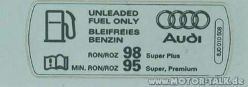

@Celsi schrieb am 16. Juli 2015 um 12:18:54 Uhr:
Als ich mein Probefahrt-Fahrzeug betankt habe (TTS) stand im Tankdeckel definitiv ROZ98 und ROZ95. Also nahm ich an, Super Plus wäre empfohlen und Super die Notlösung bei leichtem Leistungsverlust.
das hast du schon richtig geschaut.
Den Aufkleber gibt es auch als ET so sieht der dann aus.

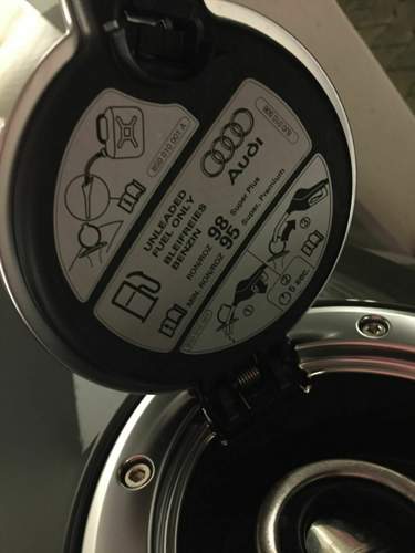

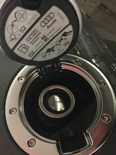

@M0D0 schrieb am 16. Juli 2015 um 12:41:51 Uhr:
beim tts...
ja ist genau der Aufkleber den ich oben als ET eingestellt habe.
Als ist doch klar, dass der TTS Super + bekommt und nur wenn das nicht vorhanden ist 95 er.
Da wird dann der Zündwinkel entsprechend zurück genommen das kann man mit einem Diagnosegerät schön im entsprechenden MWB sehen.

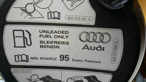

beim tts...
beim TT sieht der Tankdeckel so aus.
Fazit: Beim TT tanke ich 95 Oktan Benzin, kein E10.
Hätte ich einen TTS täte ich tunlichst Super Plus da reinfüllen.
Allerdings hat die AUDI-Teamleitung beim R8, mit dem ich eine Alpenrundfahrt gemacht habe, gesagt:
WIR tanken in ALLE unsere R8s SUPER 95, KEIN SUPER 98, den Leistungsabfall merkt niemand, aber bei Super 98 kann man schon mal alten Sprit erwischen, weil das so wenig nachgefragt wird.
Und das wären dann größere Nachteile als die, die man sich mit 95 Oktan evtl. einhandeln kann.
Die Renntrainings mit dem R8 würden auch mit 95 Oktan gefahren.
Wie weit das die offizielle AUDI-Meinung wiederspiegelt und ob sie auf den TTS übertragbar ist, weiß ich nicht, er empfahl das aber allgemein - und wir haben ausschließlich Super 95 getankt.
Vielleicht wollte er uns aber auch nur "einbremsen".
Tankdeckel-tt
