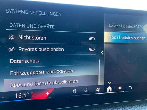

@Mankra,
du kannst die Apps im Fahrzeug aktualisieren, ein Softwareupdate ist dazu nicht notwendig.
.jpg

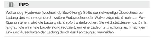

Wolkenzug-Hysterese
Das kann jede wallbox die Überschuss lädt... Liegt in diesem Fall am Auto bzw. dessen Software.
