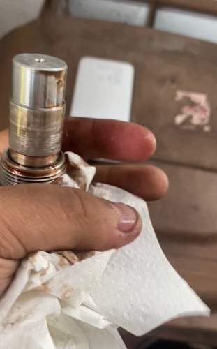

Mein Kettenspannner ist defekt. Kann ich mit einen Daumen fast komplett reinstecken
Na ja.. kein Wunder..
Warum? Soll das so @schweps2

@CaptainFuture01 der Kettenspanner ist aber ziemlich verschlissen und die Grundspannung ist auch nicht wirklich da
Hier nochmals ein Bild zum Kettenspanner
@Josua
Hast du beim Kettenwechsel beide alte Kettenspanner dringelassen?
Und wie gesagt,bei mir läuft das TT-Video nicht,ich kann nichts zum sekundären Kettenspanner (der obere der kleinen Kette) im Video sagen und jetzt hängst du ein Bild vom primären Spanner der Hauptkette an......der dann wohl nicht erneuert wurde.....ich hab damals beim E36 mal 10€ dafür bezahlt.....inzwischen will man für die Gesamtkonstruktion ca. 54€.....von INA für ca.die Hälfte zu bekommen:

Und um herauszufinden,ob der Spanner zu weich ist kann man den verbauten ja mit dem Neuteil vergleichen.Wenn sich die Federkraft des Neuteils weicher anfühlt,wird er nicht zwingend besser sein.....
Du hast viel aufzuarbeiten.....

Ich habe jetzt einen neuen Kettenspanner bestellt, da ich nicht glaube, dass die Kette nach ein paar Tausend Kilometern bereits gelängt ist.
Danke für den Hinweis auf den Kettenspanner und die Links. Ich werde den neuen Spanner mit dem alten vergleichen, um sicherzustellen, dass die Federkraft passt.
Und der Kettenspanner ist natürlich auch gewechselt worden, jedoch scheint dieser defekte zu haben.
