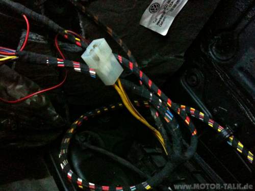

sooo, ich hab den nächsten stecker beim einbau meiner skyline taillights gefunden 😁 kann mir wer sagen was das für einer ist? der hängt hinter der verkleidung fahrerseitig um kofferraum !
Img-0557-1
Müsste für zusätzliche Spannungsversorung der Anhängerkupplung sein. Aber das hier ist sicher der falsche Thread, hier geht eher um die RKS
Ich denke nicht =) das sagt die Überschrift nicht aus =P
Ich denke aber auch, dass das ein Kabel für eine bestimmte Spannungversorgung ist.

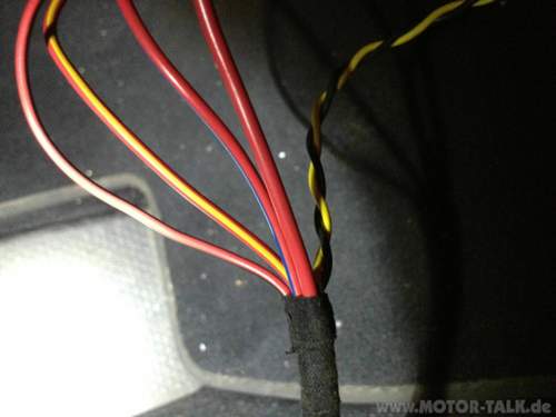

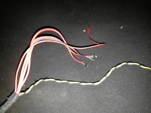

sooo, es geht in eine neue Runde! Es ist mir heute beim austausch der ELV aufgefallen... Dabei geht es nicht um einen Stecker sondern um einen Kabelbaum der aufgetaucht ist! :P Vielleicht hat jemand ne Ahnung was das für ein Ding ist was da rumschwirrt! Also kommen tut das ganze Ding aus der Verkleidung hinter dem Hebel zum entriegeln der Motorhaube, ist ganz alleine unterwegs und besteht aus insgesamt 6 Adern wobei man auf den Bildern die Farben sieht! Ausserdem sind die Geld-Schwarzen verdrillt und 3 der Adern haben solche Metall Dinger drauf die wohl in einen Stecker gehören?
muchos gracias :P
Kabelbaum einzeln!
Kabelbaum ganz!
Aufgrund Lage und Farbkombinationen gehe ich davon aus, dass die Leitungen evtl. zu einer AHK-Verkabelung gehören könnten. Könntest ja mal hinter der linken Kofferraumverkleidung schauen, ob die Leitungen dort rauskommen...
Würde auch sagen ist für die AHK, die PINs sind für den Sicherungsträger, dann noch CAN und Bremslicht...
ok, werde mal hinter der Verkleidung im Kofferraum gucken. aber ist es normal das die leitungen da schon rumbummeln? ich dachte immer was nicht verbaut ist dazu gibt es auch keine leitungen..warum auch?
Vielleicht war schon mal eine verbaut und wurde ausgebaut bevor du den wagen gekauft hast? Ab Werk liegen diese Kabel normal nicht...
