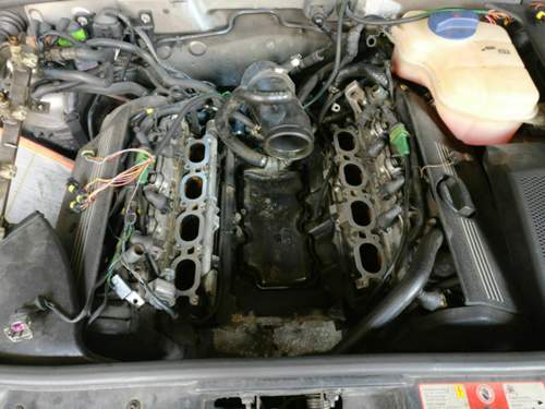

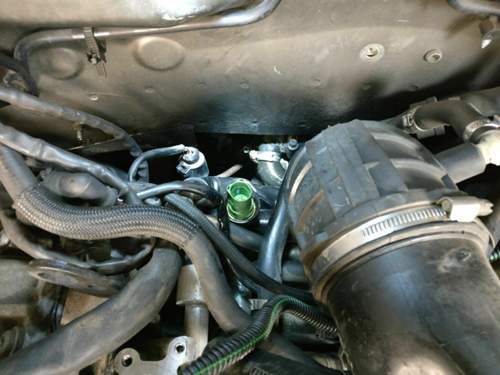

Seit jeher spritzte das MSG auf der 2. Bank mehr ein als auf der 1. Sprich long Trims auf Bank 2 ca. 8% über Bank 1. Da das auf Benzin wie Gas passiert liegt Falschluft nahe. Aber nur auf Bank 2? Hmm überleg... du hattest doch mal die Ansaugbrücke unten und ohne neue Dichtung montiert.
Also heute neue Dichtung montiert und nun abwarten und Werte lesen.
Bei der Gelegenheit habe ich den G62 mit gewechselt.
Dazu eine Frage, ich habe erst nach der Probefahrt dessen Werte gelesen. 96 und 45 Grad. Die sollten ja gleich sein wie bei dem alten oder?

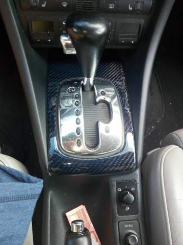

Die ersten mit Blaufaden-Carbon beschichteten Teile eingebaut😁😁😁😁😁😁😁😁😁😁
Schaut richtig geil aus😎😎😎😎😎😎😎😎😎😎😎😎

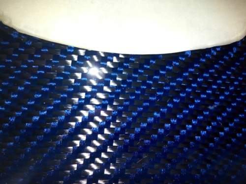

Das ist ein Ausschnitt von einem Teil, das nur laminiert ist. Noch nicht geschliffen und mit Klarlack überzogen und Poliert ist
Noch paar Nacharbeiten nötig
brauchst du den Zehner noch? hahaha
Sieht doch schön aus, stimmst alles zur Außenfarbe ab. Sehr gut!

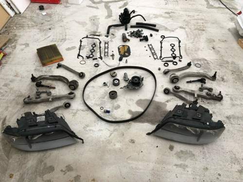

So... endlich fertig ;-) Alles dicht und keine Fehlermeldungen mehr... 😁
Jetzt fahre ich keinen ‚Kieslaster‘ (O-Ton TÜV Prüfer) mehr......
Und diverser anderer Kram ist auch gemacht.
Ein paar Teile fehlen auf em Bild... (waren schon im Müll)
Mir ging es gerade eiskalt den Rücken hinunter. Zum Glück alles schon erledigt :-D. Das war sicher ein Spaß
Die unteren Querlenker warten noch auf mich, den Rest habe ich zum Glück schon 🙂

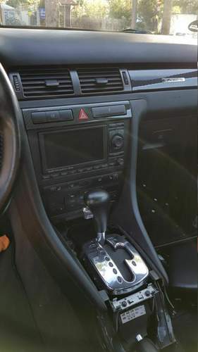

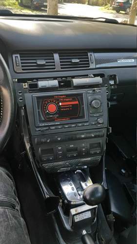

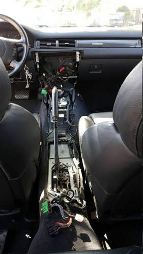

Heute mal die Mühe gemacht mein rnse einzubauen bin erstaunt wie sehr die Optik dadurch verschönert wird war jeden schweistropfen und Euro wert 🙂
Gruß glücklicher 4b Besitzer
