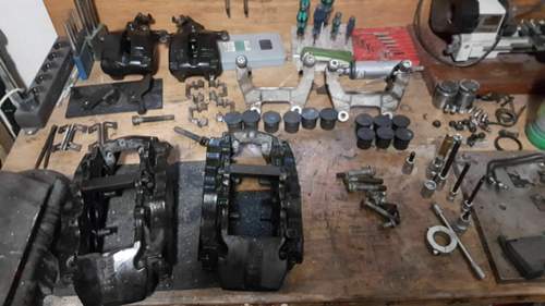

Bremsen Komplett zerlegt und vorbereitet zum pulvern 😉

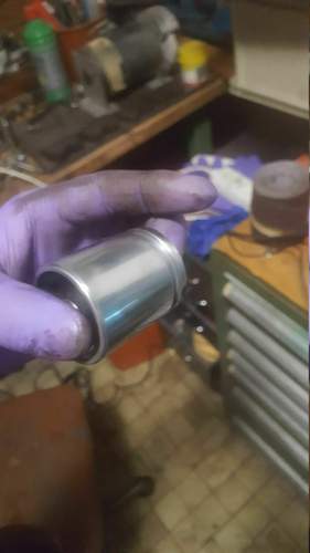

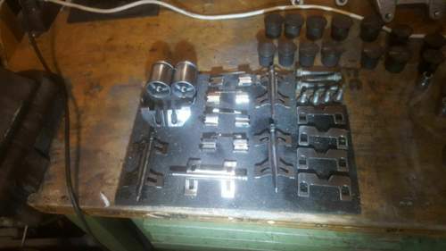

So mal alles gesäubert 😉
Cool. Mit was hast du das so schön sauber bekommen?
Also für die Kolben hab ich einen facherschleifer benutzt der Körnung 5000 der poliert dann schon fast und auch nur ganz samft und für den Rest nen stahlbürstenaufsatz alles mit der tischbohrmaschine 🙂
