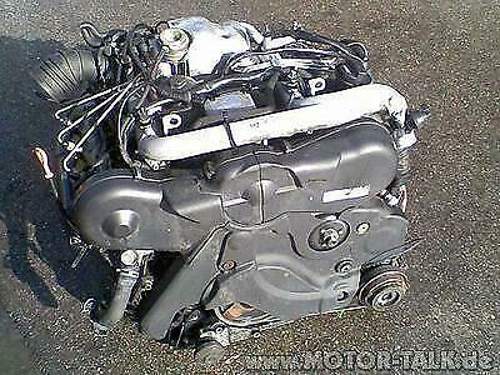

Ich geb mal meinen Senf dazu.
Der Nebenagregate Riehmen, ist koplett hinter einer Riehmenabdeckung verkapselt. Man kann von Unten, und von oben ihn nur erahnen, nicht aber sehen. nur der Riehmen vom Klimakopressor ist von Unten sichbar, wenn der Motorschutz ab ist. Ohne Servicestellung geht beim V6TDI garnichts...)
Die Service stellung ist Aufwendig: Vorderräder ab, Motorschutz unten ab, Radhausschalen L+R halb lösen, Stoßfänger abbauen, Schloßträgerfront lösen, und einige Schrauben gegen die Wartungsschrauben ersetzen. Dann kann man die front stück nach vorn ziehen.
So zu schrauben ist unschön. Eine halbe stunde mehr, und die ganze Front ist ab! Dann sieht man alles sehr schön, und man kann im Sitzen auf dem Stuhl arbeiten :-'😉

Ohne Servicestellung beim V6TDI Leider nicht möglich!
Wie mein Vorredner, wegen des hohen Aufwandes alle Verdächtigen erneuern, die nicht mehr 100% sind.
Sparreparaturen kommen am ende Teurer, wegen Doppelten Arbeitsaufwand.
So war gerade in der Werkstatt, es hätte wirklich schlimmer kommen können. Es sind Kaputt zwei Umlenkrollen, Keilrippenriemen vom Klimakompressor und der Keilrippenriemen vom Generator und Lima. Kosten für Reperatur belaufen sich so um die 300 Euro. Zahnriemen sieht noch gut aus. Jedenfalls haben sie, die gesamte Schnauze vom Audi entfernt und der Motor liegt kommplett frei vorne.
jo anders geht es auch nicht da wie schon gesagt der riemen hinter einer abdeckung läuft und ohne servicestellung es eh nicht machbar wäre
sieht man deutlich zbs an diesem Bild:
0-99165000-1310917359
