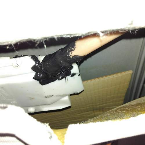

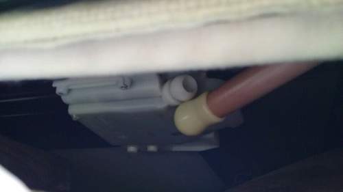

Hallo Zusammen,
gestern habe ich beim Schiebedach, das unvermeidliche Problem der losen hinteren Ablaufschläuche des Schiebedachs behoben, da der Kofferraumhimmel leicht feucht war.
Erst hatte ich nur auf die Dichtung der Navi-Antenne gehofft, diese war jedoch 1a dicht.
Somit konnten nur die Ablaufschläuche in Betracht kommen, welche es auch waren (die hinteren beiden Schläuche), diese konnten ohne Probleme abgezogen werden und saßen nicht mehr stramm, so dass das Wasser, trotz aufgedeckten Schlauchs an der Verbindung hindurch tropfen konnte.
Jetzt ist wieder alles dicht, der Winter und der Regen können also kommen. Arbeitszeit rd. 1 1/h Stunde, wobei das Abdichten (elastischer Karosseriekleber) nur etwas 10 min gedauert hat und leider das Abbauen der Verkleidung am langwierigsten gewesen ist.
Die Schläuche selbst waren jedoch sehr sauber und durchgängig, das Wasser lief und läuft somit sehr schnell im jeweiligen hinteren Radkasten wieder heraus.

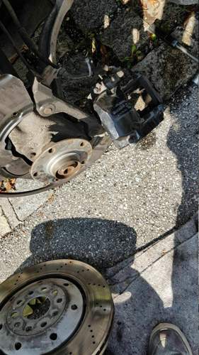

Nicht heute, aber die letzten Tage:
Stoßdämpfer vorne neue (Bilstein B4), die hinteren hatte der Vorbesitzer vor 50tkm schon bei Audi erneuern lassen (F&S)
Querlenker vorne oben neu
Eibach 30mm Federn rein
Domlager vorne neu
Federauflagen neu
Felgen & Reifen neu
Morgen Spur einstellen lassen, dann eintragen und irgendwann schaffe ich es auch mal, die Delle in der hinteren Tür drücken zu lassen....

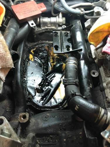

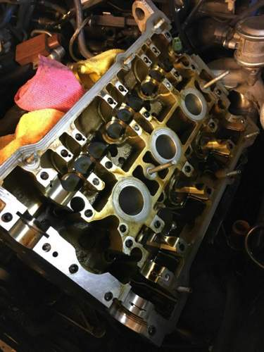

Heute kommt die Dichtung vom Kettenspanner linke Zylinderreihe dran. Neue Dichtungen und Dichtungsmittel vorhanden. Drückt mir mal die Daumen, das die Ölerei dann endlich vorbei ist.
Flexrohr Links kommt denn Freitag dran. Termin in meiner Werkstatt steht. Mach ich selber <fg>
Die Baustelle geht weiter.... Dichtungen & Wellendichtungen links. Dichtung Entlüftung...

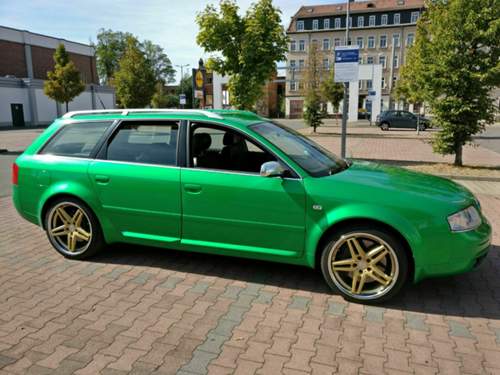

Neue 19er, gewagt aber geil :-D
Das teil ist so grüüüüüüüüüüüüüün 🙂
Wunderschöner Farbton. Die Felgen sind auch schick.
