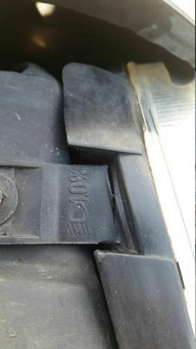

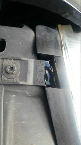

Die Bilder sagen glaube ich genug, oder?... 😠🙄
Dämmung
Dämmung 2
Nass und Schimmel
