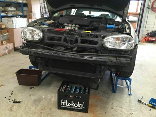

Ich habe gestern an einem 2.0L Benziner den Kühler und den Wasserflansch rechts am Motorblock erneuert.
Beim nächsten mal wünsche ich mir 6-fach knickbare Hände und Arme, eine Sauarbeit ist das...

@Cabrioracer-Tr schrieb am 13. August 2016 um 15:31:51 Uhr:
Ich glaube, ich investiere mein diesjähriges Weihnachtsgeld in eine Hebebühne. Es wird lansgam Zeit. 😉
Ich denke das Hauptproblem besteht darin, dass das auf dem ersten Bild kein Bierkasten ist, sondern nur Fritz-Kola. 😁
Meinst du? Also Schrauben mit 2,5 Promille hätte auch mal was... 😉
Na mit soviel Zucker und Koffein was in Fritz-Kola ist, macht das zu 2,5 Promille Alkohol auch keinen Unterschied mehr. 😁

Das Problem beim 2.0L: über dieses Gehäuse läuft auch ein Metallrohr (Kühlwassser), was über das Gehäuse führt und es ist auch daran angeschraubt. Mit einer Hand musste ich mit einem Hebeleisen dieses Rohr wegziehen und mit der anderen Hand das Gehäuse rausziehen. Zusätzlich laufen dort auch weiter Schläuche, es ist recht eng dort.
Zum Schluss war dann auch noch der Temperaturfühler im neuen Gehäuse undicht und ich musste auch diesen noch mit ein paar Tricks abdichten. Da gab es wohl Fertigungstoleranzen am neuen Gehäuse, war kein VW-Teil, sondern Internet.
Egal, jetzt ist alles dicht.
