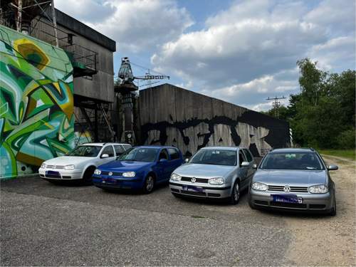

Heute nach den Karren geschaut und bei dem schönen Wetter auf dem Hof vor der Werkstatt geschraubt, gegrillt und ein paar Bier getrunken.
An dem Blauen einen Ölwechsel durchgeführt, an dem hellen Silbernen bisschen Rost am Kotflügel beseitigt und lackiert. An dem Weißen die Lenkstange gefettet und an dem Grauen wollten wir die Antriebswellenköpfe tauschen.
Leider hat es nicht geklappt, zum einen ließ sich der Kopf nicht mit dem Abzieher entfernen. Auch mit Hammerschlägen keine Chance.
Dann mit der radikalen Variante den Kopf aufgeflext und festgestellt das die Zähnezahl nicht übereinstimmt :(
Die Welle hat 27 Zähne und der neue Kopf von Spidan 36 Zähne. Wir vermuten das der Kopf so schwer abging da die Verzahnung ziemlich vermurxt aussieht.
Zum guten Schluss haben wir ihn dann wieder zusammengebaut und noch ein Gruppenfoto gemacht. Dann haben wir ihn in die Werkstatt geschoben wo er jetzt erstmal stehen bleibt bis wir die richtigen Teile haben zum Glück hat mein Kumpel noch einen zweiten Wagen womit er auf die Arbeit fahren kann.
Hätte nicht gedacht das es so läuft, dachte das wir pro Seite eine Stunde brauchen. Die richtige Antriebswelle zu finden ist auch nicht so einfach, vorallem da es sich um ein Importfahrzeug handelt und das Produktionsdatum nicht im Fahrzeugschein steht.

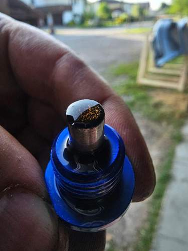

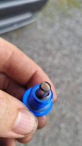

Ich denke an meinem 1.8T , mit nichtmal 150tkm, sind die Pleuellager hinüber. Woher der Schaden kommt, bleibt ein Rätsel.
Aber er klappert/rasselt zwischen 1700 und 2500upm.
Also wird er demnächst wohl verstärkte Pleuellager und eine verstärkte Ölpumpe bekommen.
20250613
Späne?.

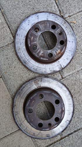

Scheiben und Beläge hinten gewechselt (Brembo Standard)
anbei die alten Teile
Scheiben
Belaege
Manche Dinge sind fällig, und manche offensichtlich überfällig.

Servus!
Ach, die Beläge waren doch noch gut. 🤣
Im Ernst: Wenn das Material dort schon dermaßen vergammelt aussieht, sind denn die Sättel noch okay? Handbremsmechanik noch leichtgängig?
