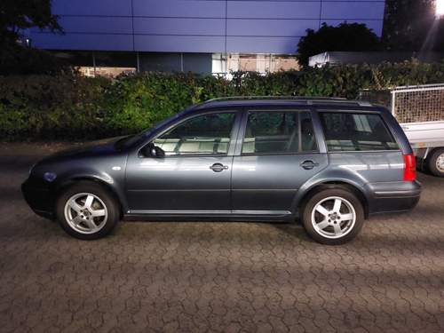

Servus!
Habe die gerade erworbenen 6,5x16" Votex Alufelgen ("Rave"😉 drangebaut. Die Felgen- und Reifendimension (205/55R16) stand auch ab Werk schon in den Papieren bei mir.
Hätte viel lieber noch die 17" Evolo STP gehabt, aber auf die zur Eintragung offenbar nötige komplette Änderung der Lenkung habe ich echt keine Lust. Ab Werk waren leider auch keine 17" bei mir im Brief eingetragen.

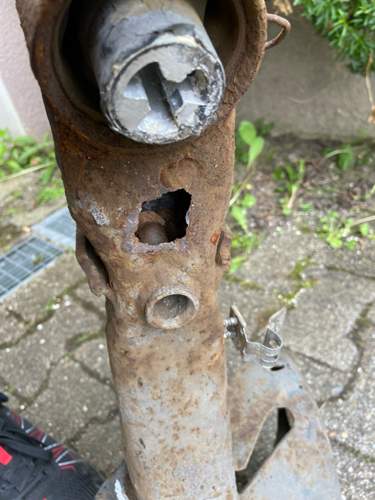

Heute morgen noch frohen Mutes zum TÜV.
Gehen oder bleiben? Das ist jetzt die Frage ....
5x EM:
- Bremsseil 2. Achse links Führung beschädigt
- Bremsleitung HL korrodiert
- Hinterachse links durch
- Federbruch VR
- Getriebe undicht, tropft
Achse und Ölverlust schlagen schon gut ins Kontor denke ich mal .

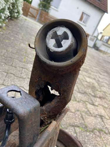

@Wendtland schrieb am 2. Oktober 2023 um 16:22:44 Uhr:
was ist da durch(gerostet) ?
Scheint wohl sehr häufig die linke Seite zu treffen…so sah meine Hinterachse auf der linken Seite (glaube ich zumindest) aus.
@petzi5596 schrieb am 2. Oktober 2023 um 21:25:00 Uhr:
Der Achskörper.

So, ich löse dann mal auf: Der Golf wird bleiben 🙂.
Beim Getriebeölverlust wirrd ein Simmerring vermutet, nichts Wildes und wird vorher noch mal geguckt.
Hinterachse kommt neu, beide Federn vorne auch.
Muss man dann eigentlich eine Achsvermessung machen? Als die Federn der Hinterachse damals neu kamen, wurde nix gemacht.
Danke.
sicher ja , andere Achse hinten und Federn vorne neu
@petzi5596 schrieb am 4. Oktober 2023 um 21:20:37 Uhr:
Frage,weil es im Kostenvoranschlag nicht steht und mir auf Nachfrage zur Hinterachse gesagt wurde, dass diese ja an zwei Punkten gehalten würde. So wie ich das verstanden habe.
