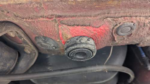

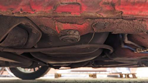

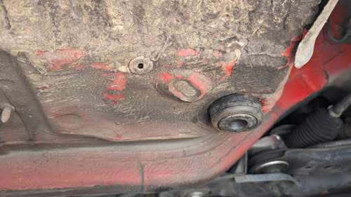

Jackpads?
das sind eigentlich Aufnahmen für die Hebebühne, wenn deine Wagenheberaufnahme weg gerostet oder beschädigt sind (oder als zusätzliche möglichkeit), weil wir ja alle Wissen das VW zu Blöd ist eine Wagenhebeaufnahme zu konstruieren die auch 20 Jahre hält... Toyota schafft das.
Die meisten Golf 4 haben halb kaputte Wagenheberaufnahme, die von meinem Bruder wurden schon mal gemacht, nur hatte ich die Dinger schon seit 2 Jahren herum liegen und jetzt kamen sie rein und wurden auch benutzt.
Es sind eigentlich "Audi" Aufnahmen (meine für den TT) können aber überall rein gesetzt werden (wenn die möglichkeit besteht), dafür muss man nur die Kunststoffkappe entfernen und erst das Gummi mit einer Nuss und flutschi rein Drücken (geht echt schwer rein) und dann den Kunststoff Stopfen hinterher schieben, danach bekommst du das auch nie mehr im Leben raus, außer du schneidest es irgendwie kaputt 😁.
Ich werde noch Bilder hinzufügen.
Wie gesagt es sind eigentlich Hebebühnenaufnahmepunkte, die ich auch in Zukunft benutzen werde, man kann da auch mit dem Wagenheber dran es passiert nichts und Nein das Blech biegt sich nicht weg etc. dafür ist der das Blech Stabil genug.
Teilenummer und Kosten(aktuelle Preise):
8N0 804 583 (ist die Aufnahme) Kostet--> 6,43€ stk. --> 25,72€
8N0 803 855 (das Lager) Kostet--> 3,51€ stk. --> 14,04€
insg.--> 39,76€

... und wohin werden die genau montiert, am Fahrzeug oder an der Hebebühne?
Bei mir sind keine solchen Dinge zu erkennen obwohl das FZ original ist.
Hat jemand ein Bild davon ? Das wär hilfreich.

Folgendes, laut heute (26.07.2023):
als erstes habe ich die Preise vertauscht, die sind umgekehrt.
ist Teilenummer:
8N0 803 855 (Kunststoff Stopfen) wirklich am 01/04/2023 entfallen und wurde nicht ersetzt --> Preis (bis zum schluss) --> 6,43€
8N0 804 583 (Gummi Aufnahme) ist noch vorhanden und kostet immer noch --> 3,51€
Habe für euch einmal das ganze Internet durchsucht, die beste Lösung ist wirklich sich das komplettset von Ebay etc. zu holen wie zb. https://www.ebay.de/itm/113684262950?...
Leider gibt es zwar das 8N0 804 583 (Gummi) für 3,51€ (14,04€ 4stk.) aber ohne die Stopfen könnt ihr die nicht benutzen, bei MyParto kostet ein Stopfen (8N0803855) -->12,95€ was sich nicht lohnt, einzelnt gibt es die nirgendwo günstiger und wenn müsst ihr Versand bezahlen oder es sind nur noch 2 Verfügbar.
Das heißt wer die haben möchte sollte sich die jetzt holen, sonst wird es schwierig, ich werde nochmal meinen Teiledienst Persöhnlich fragen, ob man da irgendwie intern dran kommt über eine Nr. oder so.
Ich habe die damals übrigens für 25€ über kleinanzeigen gekauft.
Und so sehen die an einem Golf 4 aus, man muss nur den Stopfen (siehe Bild) raus machen, der rest steht oben.
Hinten-rechts
Hinten-rechts
Vorne-rechts
