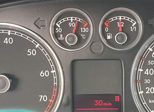

Ich dachte ich tue dem Golf heute was gutes.
Vorgestern war nach 30 Min Fahrt die Temperaturanzeige nur bei ca 80 Grad und ich hatte nach wie vor Kaltstartschwierigkeiten.
Da ich noch eine neuen Doppeltemperaturgeber liegen hatte habe ich den heute gewechselt. Der alte saß auch recht locker und man merkte das dort Kühlfluessigkeit austritt. Also das Teil gewechselt. Dabei ging einiges an Kuehlflüssigkeit verloren.
Dann habe ich diese nachgefüllt, Motor gestartet und gewartet dass die Temperatur auf ueber 90 Grad kommt und das der Lüfter angeht usw zwecks Entfernung Entlüftung. Die Temperatur stieg auch auf 90 Grad dann hab ich mal die Heizung angemacht und bin auf 2000 Umdrehungen gegangen. Dann stieg die Temperatur auf ueber 90 Grad aber die Lüfter blieben aus. Ich hab den Motor dann schnell ausgemacht (das Kühlmittel brodelt schon fast und der Kühlmittelstabd war stark gestiegen) . Der Kühlmittelstand fiel dann auch wieder ab und ich füllte nochmal nach. Es fehlt jetzt noch ein kleine Menge bis zum Mindestfüllstand. Leider weiß ich beim AZD nicht genau wo das Thermostat liegt und war mir nicht sicher, welchen Schlauch man da testen soll ob er warm oder kalt ist.
Kann es sein das wenn noch nicht genügend Kühlmittel drin ist, das Thermostat noch nicht richtig schaltet? Ich bin jetzt etwas frustriert weil ich das Gefühl habe, ich hätte es nur schlimmer gemacht.
20230326
Hast du den neuen Tempfühler denn mal durchgemessen? Oder in den Messwerten im Motorsteuergerät geschaut, was da für eine Temperatur angezeigt wird? Und zu der Frage, eigentlich nicht, das Thermostat sitzt ja relativ weit unten, wenn das nicht von Wasser umspült ist, ist dein halber Motor trocken, deine Prozedur entspricht auch meiner, um den Kreislauf zu entlüften.
@Mr_Bensinstopp schrieb am 26. März 2023 um 18:50:49 Uhr:
Durchgemessen noch nicht. Ginge das mit VCDS?
Und ich habe mir nochmal angesehen wo das Thermostat sitzt und auch den Verlauf der dicken Schläuche. Ich hatte vorhin beide Schläuche angefasst der obere war sehr warm und der unter auch warm nicht so wie der obere aber warm und nicht kalt. D.h.mueeate ja bedeuten, dass das Thermostat geht oder? Ich werde mal versuchen die Lüfter zu testen ob die durch Überbrücken laufen.
