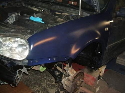

Kotflügel VL fertig lackiert (1 Woche Arbeit).
Kotflügel VL von innen (besonders unten, wo er am Schweller sitzt) mit Unterbodenspray gepanzert.
(Die Drecksau traut sich nie wieder, zu rosten!!!!)

Wohlwissend, daß ich (fähigkeiten-technisch) leider nicht so viel drauf habe, wie Andere hier und wohlwissend, daß mein Golf 4 ein SDI ist und kein Golf 4 RS 4,2 Liter V8 TriTurbo GTS Carrera GTX RS4 mit 4444PS:
Ich geile mich gerade so dermaßen daran auf, daß ich den neuen Kotflügel VL (Prüfer wollte den neu haben, kommt vom silber-metallic Golf 4 1,6er) in über einer Woche mir in allen Ritzen pulsierend-treibendes Adrenalin Feinstarbeit SELBST (!!!) neu lackierte, gerade montierte und daß nun obendrein:
1.)
Nicht nur die Spaltmaße zu stimmen scheinen! (Das war ein Angstfaktor!)
2.)
Daß es gar nicht mal so scheiße aussieht, wie ich anfangs dachte! (noch ein Angstfaktor!)
3.)
Der Anblick eines im Radkasten so heftigst konservierten* Golf 4 nicht so schnell wieder zu sehen sein wird!
*Überarbeitet wurde:
- Dreieckslenker entrostet & neu lackiert!
- Unterboden gereinigt & mit Unterbodenschutz ersoffen! Je nach Stelle 3 bis 6 Schichten!
- Radkasten bei Kotflügel in Unterboden ersoffen (auf die alte Konservierung drauf)!
- Kotflügel von innen mit 2 Schichten Unterbodenschutz, 1 Schicht Schwarz-Metallic und 1 Schicht Klarlack behandelt!
- Montageschrauben vom Kotflügel nach Montage nochmal lackiert / Unterbodenschutz drauf!

Neuer Kotflügel 1
Neuer Kotflügel 2
Neuer Kotflügel 3
+2
!!! Geschafft !!!

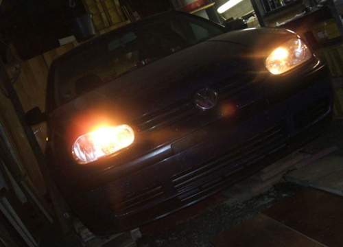

Beide Radhausschalen fertig eingebaut.
Äußere Stoßstange + Zierleisten + Einsätze eingebaut!
(Zierleisten & Einsätze wurden von mir ja schwarz-metallic lackiert....)
(Besser, als mein Kotflügel! *lach*)
Golf 4 SDI vorne wieder zusammen gesetzt!
Strike yeah!!!
Golf 4 SDI
