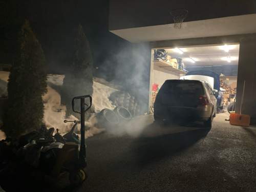

In den letzten eineinhalb Stunden war ich gemütlich dabei, dem Golf das defekte Organ (Turbo) zu entnehmen und das Öl abzulassen. Vor ca. 350km (beim Wechsel der Tandempumpe) hatte ich nochmals einen Ölwechsel gemacht, um zu sehen, ob der Ölstand durch eventuell undichte PDE wieder steigt. Fazit heute war, dass er um ca. 4mm gestiegen war. Seit ein paar Wochen bin ich deswegen und aufgrund starken Zeitmangels gezwungen, nur mehr sehr wenig, wirklich notwendige Kilometer von daheim zum Bahnhof mit wenig Motorlast zu fahren, um eventuelle Schäden an Pleuellager usw. zu vermindern.
Die kommenden Tage werden die PDE mit verstärkten (dickeren) Dichteingen und den PD-Haltern von der Firma „07eins“ abgedichtet und wieder verbaut. Nach einiger Recherche sollen die Dichtringe eine gute Abhilfe bei schon verschlissenen Sitzen schaffen. Sollte das nichts helfen, muss wohl leider ein neuer Kopf her. Aber ich bin zuversichtlich.
Auch deshalb verbaue ich den originalen Turbo vom ASZ wieder, welcher bei meinem Motorpaket dabei war. Sollte dieser wieder sterben, sind nicht gleich wieder 800€ im A****.
Anbei noch ein Bild vom Dampfer im Endstadium 😁.
BTW: hat zufällig jemand von den Pumpe-Düse-Fahrern Erfahrungen mit instandgesetzten Zylinderköpfen? Hierbei wird der verschlissene PD-Sitz aufgefräst und eine Hülse eingepresst.
Wünsche einen feinen Abend.

hey, gibts schon nen update zur pde geschichte?
glaube ich habe auch ein pde problem....
@325iii Servus, bis dato gibt‘s leider noch keine erfreulichen News.
Beim Zerlegen hat sich leider gezeigt, dass die Nockenwelle extremen Verschleiß und Einlaufspuren an den Nocken hat. Wo wir den Moror im Februar zusammengesetzt haben, wurde die Nockenwelle von uns noch für gut befunden. Heißt, ich musste jetzt neue Nockenwelle, Hydro, Lager, Schrauben, Dichtungen etc bestellen, was erst heute Nachmittag angekommen ist. Materialkosten belaufen sich auch ca. 310€, was für mich noch im Rahmen liegt (Markenteile).
Am kommenden Wochenende werde ich Dir und euch hoffentlich Gutes berichten.

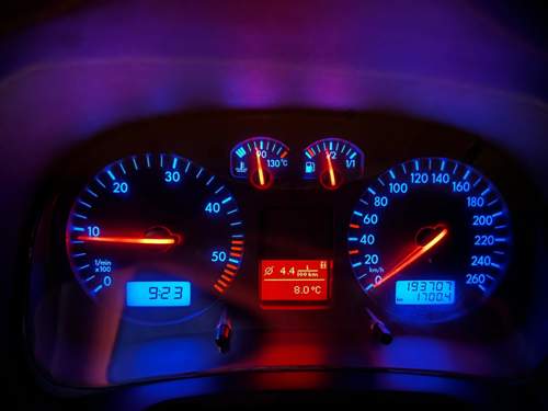

Mal probiert so sparsam wie möglich 40km auf der Landstraße zu fahren. 🙂 Das Ergebnis kann sich denke ich sehen lassen! 😉

Wenn der nach 40km noch nicht warm ist würde ich den mal reparieren und dann kannst du noch sparsamer fahren!

40 km bei 0km/h mit Standgas am Abschleppwagen 😁 sauft der aber ordentlich

So bin ich mit dem 150PS ARL sehr oft gefahren. 20 Jahre später sind die Diesel nicht wesentlich sparsamer geworden

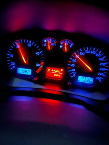

4,4l gehen auch mit 80km/h, nur meine wacklige Aufnahme stört mich. 😉
Kenne mich ehrlich gesagt null aus, aber das müsste schon das unterste an Vervrauch sein was mit dem 1.9er TDI (101ps) möglich ist, oder?

Ich habe vor Jahren mal 3,9 l auf der Landstrasse mit meinem ALH erreicht ( wenig Verkehr, warm, trocken )

Ja, da bist du schon top unterwegs.
Das geht mit Langstrecke, ohne großartige Berge, vorrauschauendes Fahren ohne Bremsmanöver. Top Speed auf Autobahn max. 120km/h, und ohne Gegenwind.
90km/h im Windschatten hinter LKWs, da kommt man teilweise auch mal unter 4 Liter.
Mit dem ASZ hab ich schon einmal 3.9L/100KM auf der Anzeige gehabt.
Der ausgerechnete Verbrauch auf den ganzen Tank war mit 4.4L/100KM der niedrigste den ich mal erreicht hab.
In meinem Gesamtschnitt lieg ich bei 4.89L/100KM
