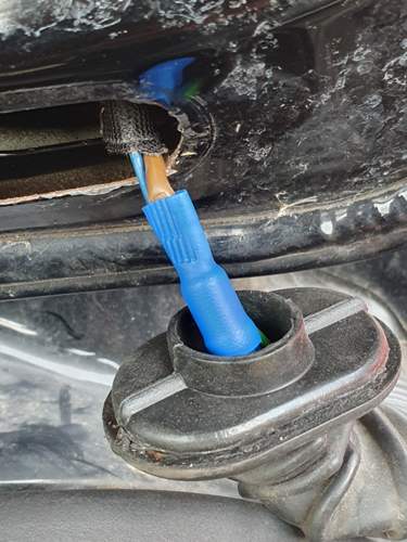

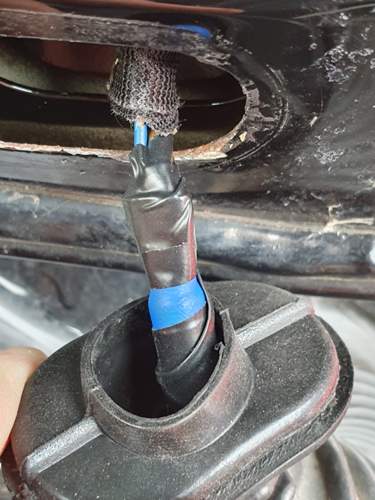

Da meine Nebelschlussleuchte ständig beim Bremsen anging hab ich heute mal nach dem Massefehler gesucht.
War dann auch schnell gefunden. Habe es erstmal so repariert. Ich denke ich werde demnächst mit so einem Reparatursatz beide Seiten erneuern.
