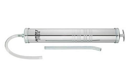

Heute habe ich den Getriebeölwechsel vorgenommen. Die Einfüll- wie Ablasschraube waren entgegen der Erwartung überhaupt nicht schwer rauszubekommen. Ganz easy. Das Spezialwerkzeug hatte ich ja bestellt. Ich habe ca 2,7 Liter rein bekommen bis es wieder aus der Einfüllöffnung tropfte. Die Schrauben habe ich mit 30Nm angezogen.
Das einfüllen war mit dieser HAZET Spritze (siehe Foto) ganz easy.

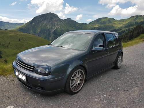

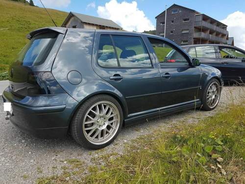

Also ich habe heute das gute Wetter genutzt und den frisch polierten GTI auf den Berg gejagt. Carbonspiegelkappen (richtige, nicht nur welche wo auf die Originalen drüber kommen) kamen dann Zuhause drauf. Passt gut zum Sitzmuster 😁
Seht selbst 😉

Sehr schicker Golf, wenn ich nur Kohle hätte um meinen auf das Level zu heben ^^
